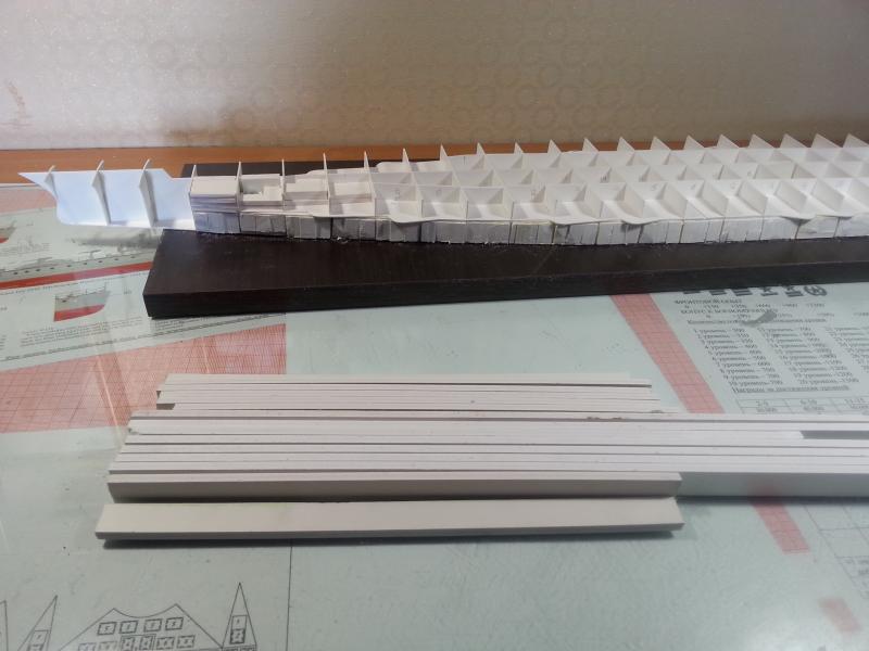

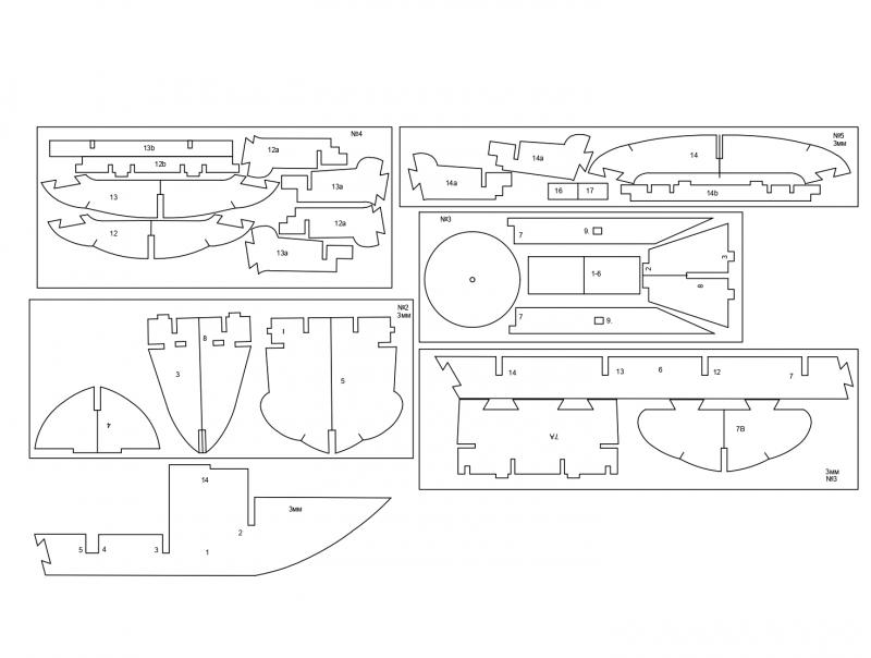

И так - корпус модели линкора Парижская коммуна! Делать его из фанеры и обшивать рейками опасался, т.к. корпус сложный в носовой части, и по бортам в области орудийных спонсонов. Но после того как в интернете стали выкладывать сканы деталей корпуса партворка Севастополь, я этим воспользовался и нарисовал детали в AutoCAD. Оставалось их применить, но нужной фанеры 2мм и 3мм у меня не было. Вы тоже думаете, что нет такой крепости, которую не взял бы осёл, груженый золотом. Я тоже так считал, пока не обратился в одну павлодарскую фирму (не называю их - "много чести", которая кроме мебели делает массу сувенирной продукции с помощью лазерной резки. В Instagram они себя разрекламировали, и я "грешным делом" решил что предоставив им свои схемы (часть из них на фото 1, 2) сниму с себя проблемы по поиску нужной фанеры и тем сэкономлю время. А самое главное поддержу местного "производителя"! В общем, после общения с мастером, впервые почувствовал себя наивным Лунтиком. Опыт - ну, который "сын ошибок..." - подсказывал, что ничего ужасного не произошло, а поправить настроение можно множеством проверенных способов. Выбирай - не хочу!
В городе есть магазин с рекламным пластиком. Решил для корпуса использовать схемы корпуса из Бумажного моделирования, но вместо 1мм картона использовать пластик 1мм. А пустоты заполнять пластиком 5мм. Материал легко режется, обрабатывается и клеится. А учитывая, что до этого не использовал такой метод, то работать очень интересно. Начал работу с верхней части корпуса...
корпус ПК 01 корпус ПК 02 корпус ПК 03 корпус ПК 04 корпус ПК 05 корпус ПК 06 корпус ПК 07 корпус ПК 08 корпус ПК 09 корпус ПК 10
Интересное решение! А если сравнивать с заполнением корпуса экструдированным пенополистиролом (например, Пеноплэксом), в чем преимущества у пластика? У Пеноплэкса есть один минус - все материалы на нитро основе (клей, шпаклевка, краска) его с легкостью растворяют. А как ведет себя с ними такой тпластик?
Пеноплекс я не использую в своей работе. По различным обзорам мне известно, что его применяют моделисты при работе с бумажными моделями, там предполагается, что после заполнения пустот корпуса пеноплексом, корпус обклеивается слоем бумаги – деталями обшивки корпуса. Так же видел, что пеноплекс используют для получения «болванки», по которой выклеивается оболочка из стеклоткани и эпоксидной смолы. Пеноплекс легко обрабатывается, но мне он не подходит, т.к. легко продавливается пальцами. В моем случае на корпусе никакой дополнительной обшивки не предусматривается. Пластик хорошо держит форму, достаточно тверд, не подвержен воздействию «химии». В моих планах после зачистки корпуса, для скрытия возможных изъянов и «выведения» поверхности будет использован эпоксилин, далее корпус будет замазан двухкомпонентной автомобильной шпаклевкой, тонким слоем. В моих планах получить относительно легкий корпус, но при этом с достаточно твердой поверхностью. Это все в планах! Но тут: «Бубна нет – прогноз неточный!»© А что получится в итоге? Покажет время…
Ради справедливости, должен сознаться. Наполнять корпус, тонкими (всего 5мм) пластинками, при этом каждую пластинку (а их, по скромным подсчетам, будет без малого тысяча) подгонять по размеру, дело о-о-очень долгое и не особо увлекательное…

Работа с корпусом модели линкора Парижская коммуна в М1/200 продолжилась. Занимался нижней частью корпуса. Такое деление показалось мне удобным в работе. Способ тот же, каркас вырезанный из 1мм-го пластика заполнялся пластинами толщиной 5мм. Пластины клеил универсальным клеем, после 3-4 слоев, стыки и щели проливались секундным клеем. Сам каркас был закреплен на "стапельной" доске, чтобы исключить деформацию корпуса на этой стадии. Кстати, пластинки которыми заполнялся корпус, должны ложиться плотно к стенкам, но без усилия. Излишние напряженности, нам ни к чему. На данном этапе ограничился лишь черновой, грубой обработкой поверхности. Пока обойдусь "без шума и пыли" (голосом Лёлика), вся работа по обработке корпуса подождет до теплых дней на лоджии. Вы заметили, что корпус пока без носа. А вот я, пока, стараюсь этого не замечать. Как в анекдоте, "на третий день заключения Зоркий Глаз заметил, что задняя стенка в камере отсутствует". Вопрос с носовой частью решается, но об этом чуть позже...
2 часть корпуса 01 2 часть корпуса 02 2 часть корпуса 03 2 часть корпуса 04 2 часть корпуса 05 2 часть корпуса 06 2 часть корпуса 07 2 часть корпуса 08 2 часть корпуса 09 2 часть корпуса 10

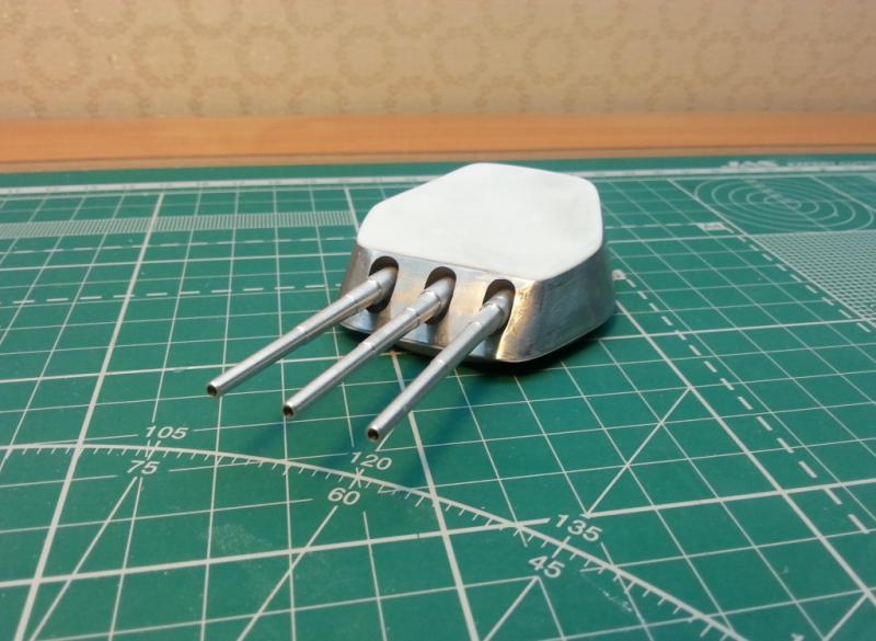

При работе над моделью линкора Парижская коммуна использую пластик, латунное травление, а для палубы задуман шпон. А теперь начал работать с жестью. Белая луженная жесть, которую используют для банок под сгущенное молоко очень удобна в работе. Вот только сгущенку нужно покупать. Чай, не добрые советские времена с профкомом, парткомом и бабушками у подъезда, когда практически любой поход к мусорным бачкам приносил "улов", особо в период новогодних праздников, когда в каждой семье пекли торты. А сейчас, можно и не ходить: "Банок таки нет, и нет ещё два раза!"
Вот чем удобна работа, когда за основу взята бумажная модель - каждую деталь можно вырезать не из бумаги, а из жести. Процесс пайки не сложен. Полученные детали при этом имеют четкие ровные грани, практически не нужна дополнительная обработка поверхности. Одно лишь нужно помнить, что после пайки (а для пайки использую кислоту) деталь обязательно нужно хорошенько промыть. Из жести изготовил одну (пробную) башню главного калибра, а так же взялся за орудийные спонсоны, которые будут в виде блоков внедрены в корпус линкора. На фото блок кормового спонсона. Еще не доделаны его внутренности, только после этого верхняя и нижняя части будут спаяны воедино. Работа предстоит большая т.к. орудийных блоков будет восемь. Как в песне: «Они лежали молча в ряд, их было восемь»... Но до этого еще далеко.

Добавлен: 02.03.2020 01:25:42
Сергей, Вы просто Генератор технологий. И, хотя сама технология пайки из жести придумана давным-давно, напомнить, как ею воспользоваться в "повседневной" модельной жизни да еще и с результатом реальной работы - дорогого стоит! Спонсон и башня замечательно получились. А впереди еще обвес деталировкой. Красота будет!!!
