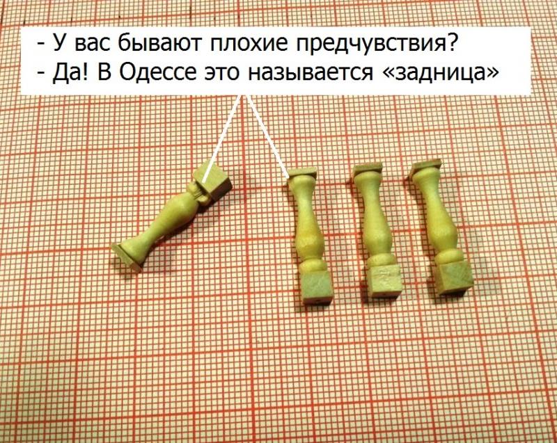

Добавлен: 11.07.2019 10:14:15
Да, приходилось использовать дрель для точильных нужд. Что сказать? Шумно, неудобно и непродуктивно. Я почему спросил – в журналы Виктори вложены вот такие бракованные детали. И маленький, практически бесшумный станочек был бы очень кстати. И деньги стоит небольшие, в общем, нужно брать! А пока развернем детали так, чтобы недостатки были незаметны!
Берите, Сергей, берите. Цена мини-станка сопоставима с ценой средней бормашинки с насадками. Да, мощность невелика, в этом отношении я предпочитаю руководствоваться перефразированным олимпийским девизом "Быстрее! Больше! Мощнее!", но для миниатюрных работ вполне достаточна. Не забудьте только прихватить побольше расходников - чем шире ассортимент, тем лучше!

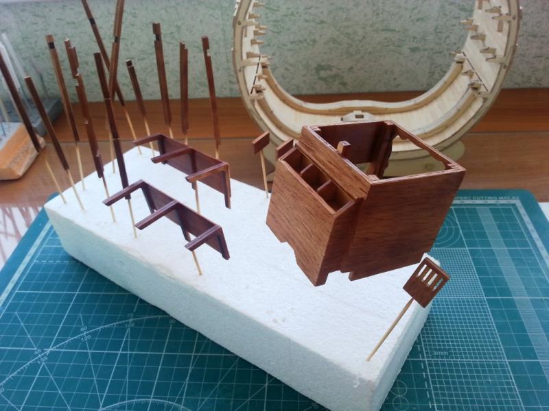

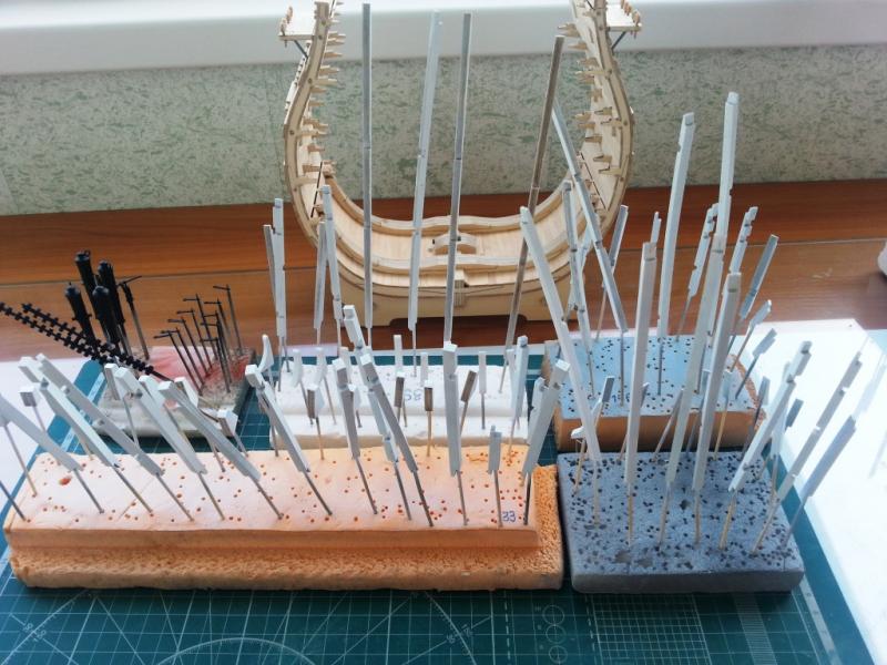

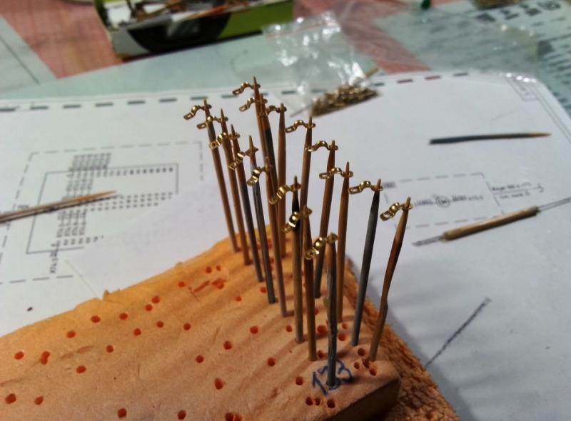

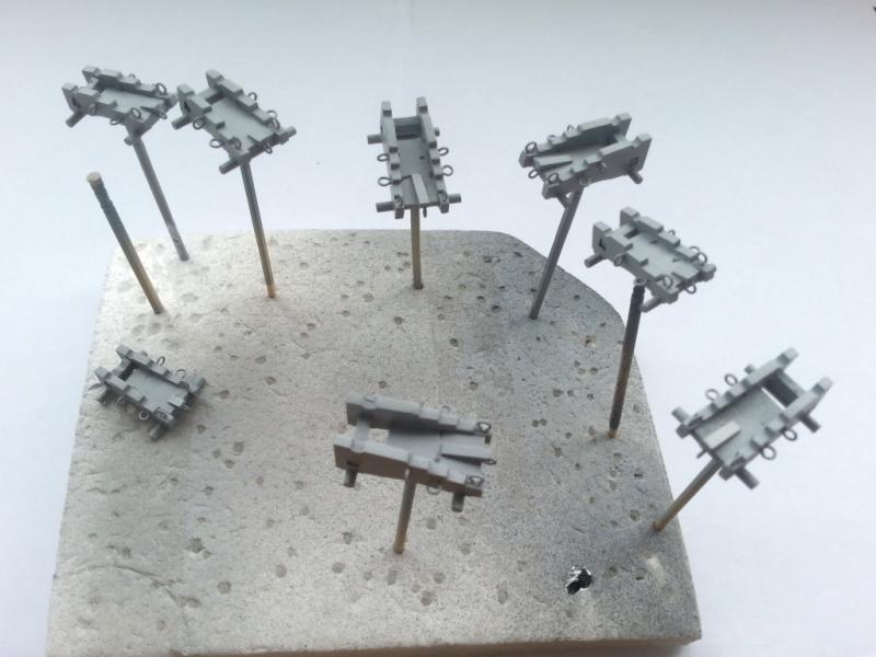

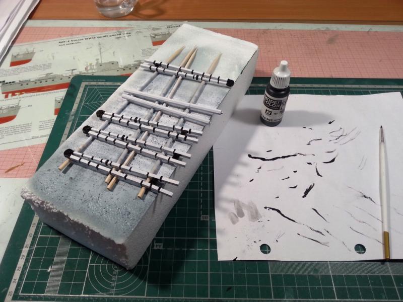

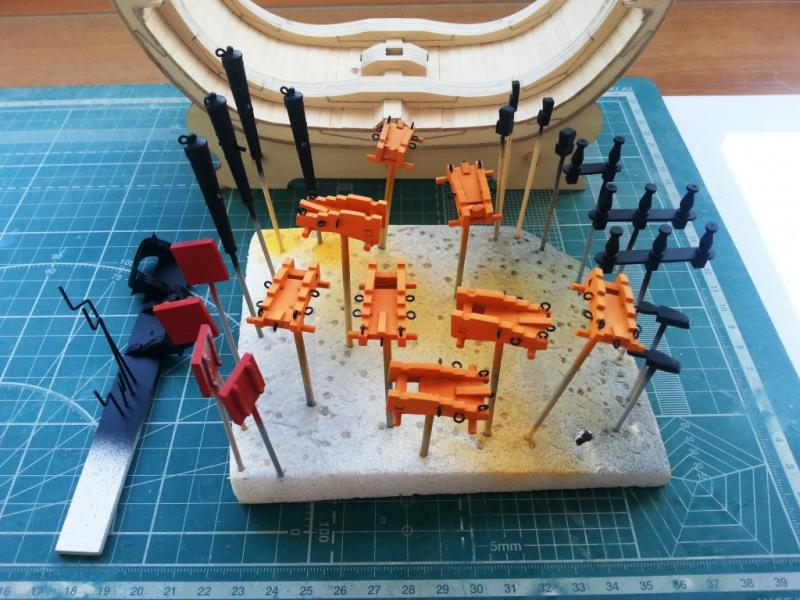

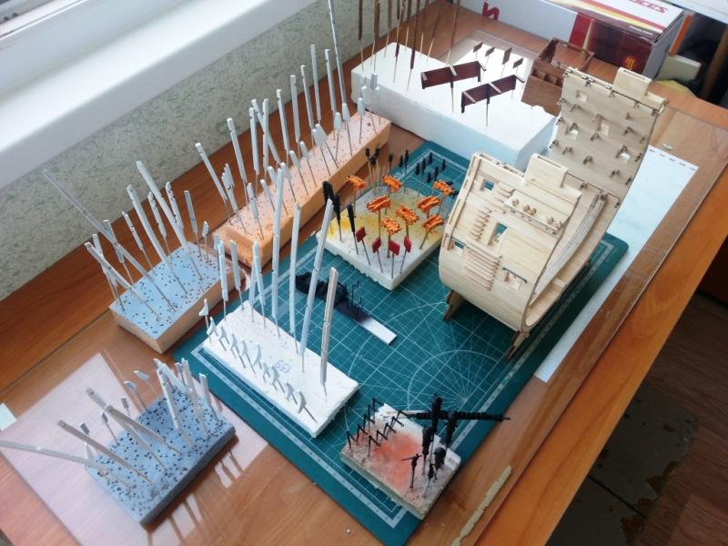

Ох, лето... И все же представляю небольшой отчет о проделанной работе по сечению Виктори в масштабе 1/72. Проект начал обретать краски. Сложилось так, что все что можно покрасить аэрографом, крашу им. А для удобства покраски, сажаю деталь на зубочистку. Десятки деталей - лес из зубочисток. Чтоб детали не перепутать, каждая платформа имеет свой номер (журнальный).

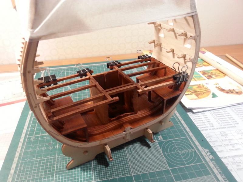

Начал сборочные работы. Приклеены "домик" насосного колодца и трюмные настилы. Собраны бимсы опердека (нижней палубы). Все детали покрыты морилкой под темный дуб. Верхние части сечения стянуты на время пока не будет застелен досточками опердек, малярным скотчем, чтобы выдержать нужное расстояние между бортами. Как вам все эти словечки: бимсы, опердек? В морской терминологии масса голландских слов - это Петру Алексеевичу, плотнику саардамскому, прирабатывающему по совместительству царем, спасибочки. "Все наверх" по-голландски "овер алл" - отсюда слово "аврал". Типичная на парусном судне опасность - когда сверху что-то падает. По-голландски - "фалл ундер", отсюда наше "полундра". Порох по-голландски "крюйт" - вот вам и крюйт-камера. Имеется, правда, и английская терминология. Когда матрос на приказ начальника отвечает: "Есть!", он вовсе не покушать у него просит - этот так видоизменилось английское "йес". Вот такие дела, пойду и я перекушу и продолжу работу над сечением Виктори в масштабе 1/72...

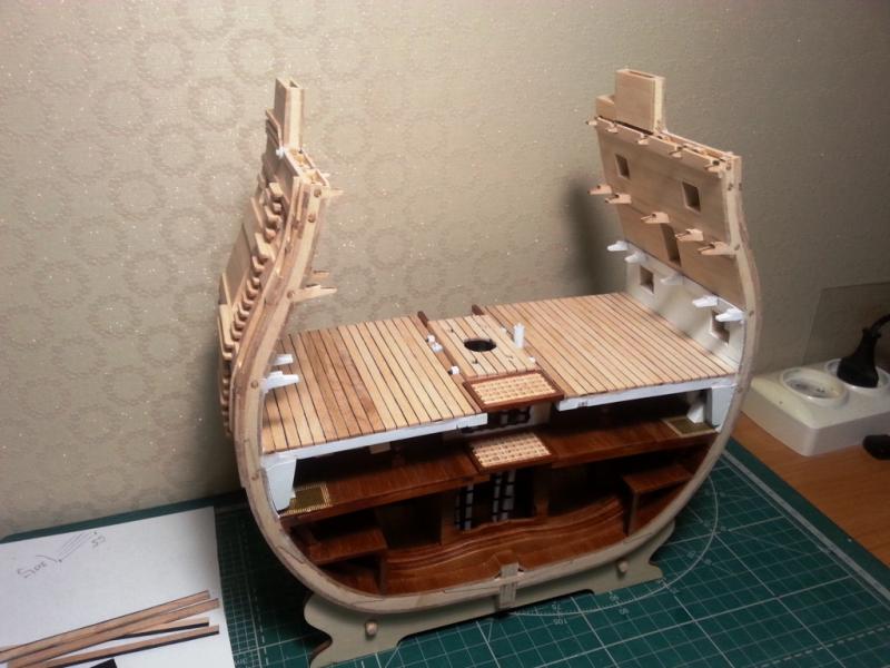

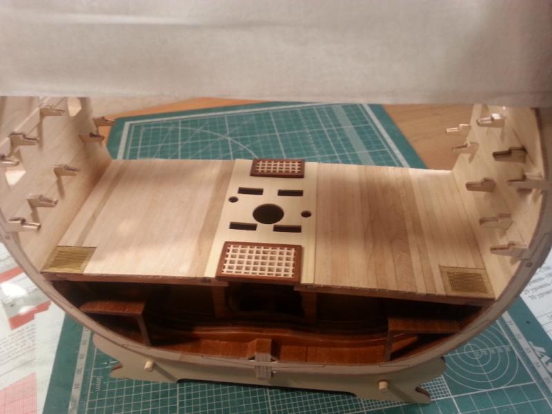

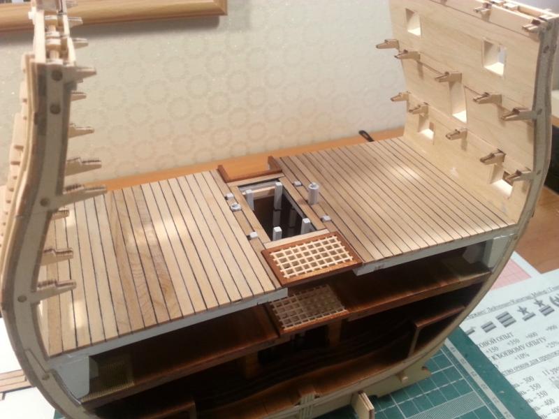

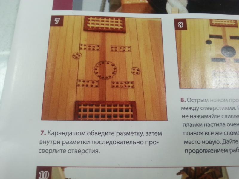

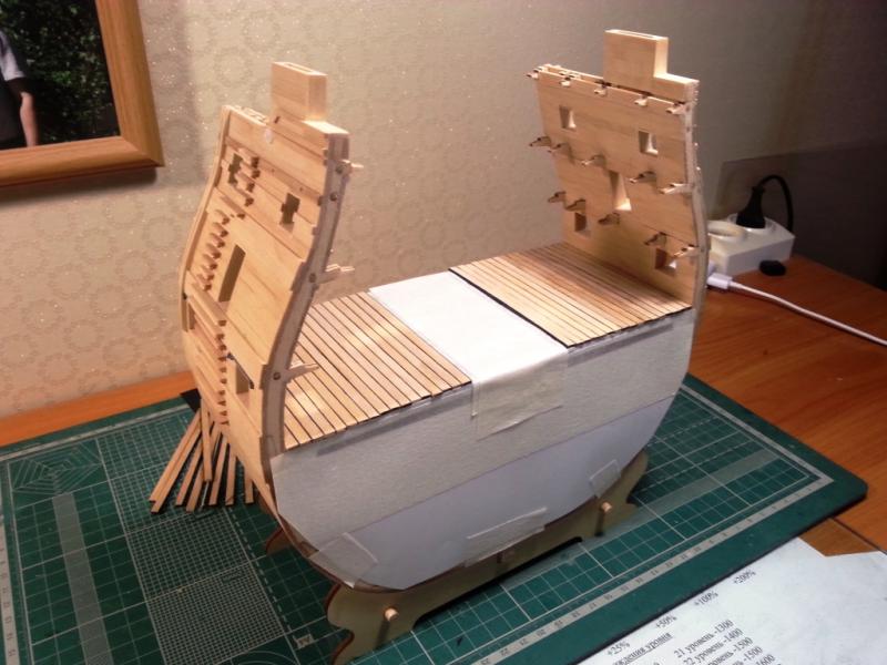

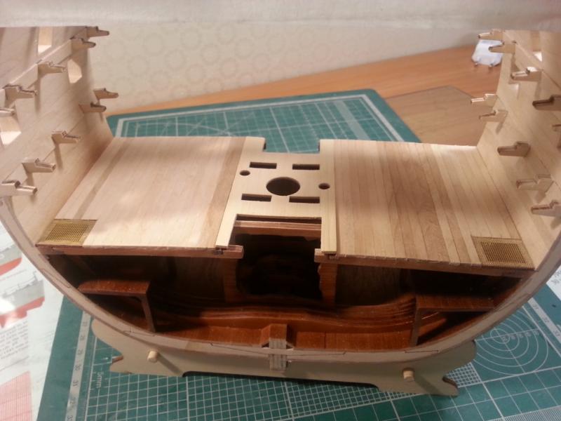

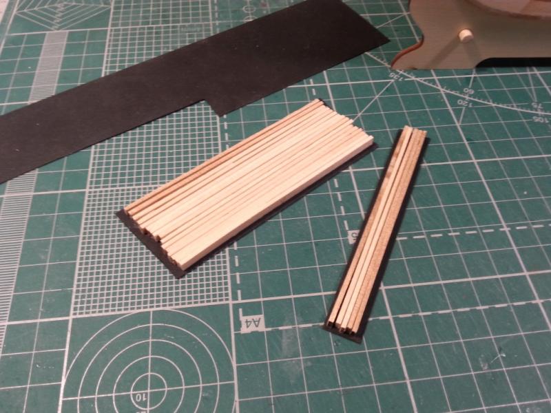

Недельный отчет о работе над моделью сечения Виктори в М1/72. Работал над покрытием опердека (нижней палубы). Рейки приклеиваются от бортов к середине. Подходя к середине, понял, то что предлагает инструкция, меня не устраивает. Приклеить реечки, а потом ковырять их (с большой вероятностью, повредить - попросту выломать, т.к снизу рейки ничего не поддерживает), при этом стружки и древесная пыль будет забивать любовно покрытый морилкой трюм?! Я сделал по другому. Центральную часть вырезал из 1мм фанеры и обклеил ее реечками 0,6мм, чтобы общая толщина детали была 1,5, как и приклеенные соседние рейки. Всю работу выполнил модельным ножом на резиновом коврике - удобно, быстро, чистый трюм! На фото примерка деталей, они еще не приклеены. Некоторый разнотон покрытия палубы нестрашен, т.к. палуба будет покрыта морилкой под темный дуб. Выполненной работой удовлетворен!

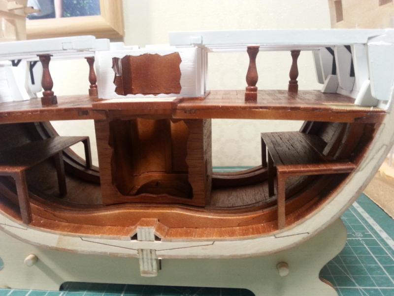

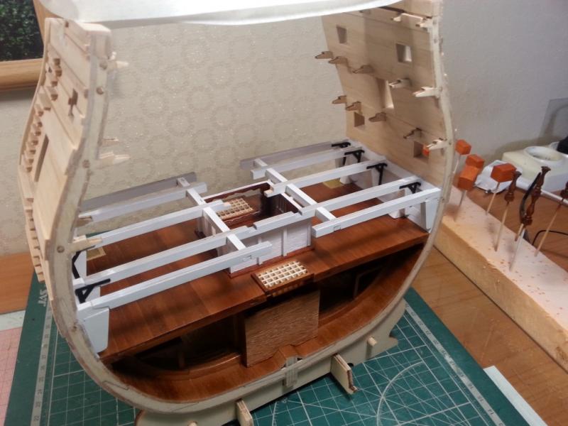

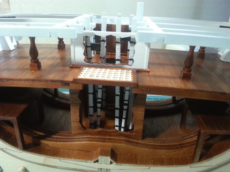

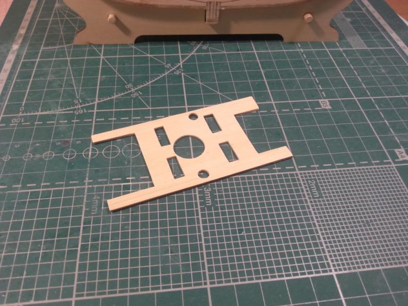

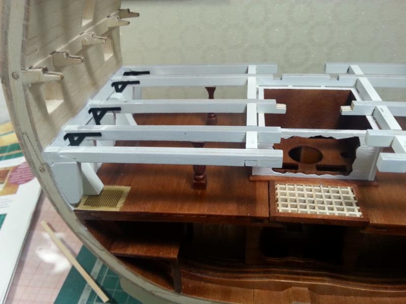

А я представлю небольшой отчет о работе над моделью сечения Виктори в М1/72. Опердек (нижняя палуба) покрыта морилкой по темный дуб. На него установлено помещение насосов. А далее установил бимсы гондека. На этом этапе начинается работа с установкой насосов, но про них расскажу в следующий раз...
надстройки опердека 01 надстройки опердека 02 надстройки опердека 03

Эта неделя была посвящена насосам. Детали отлиты из металла, стыкуются торцом - что вызывало некоторые опасения, прочность не ахти. А с ними еще работать. Решил установить в верхней части перемычку, покрасить в черный цвет для незаметности. Загрунтовал, покрасил, примерил - на этом этапе эти детали еще не устанавливаются. До начала покрытия палубы досками, необходимо изготовить и подвесить гамаки. Вот с ними сейчас и работаю...

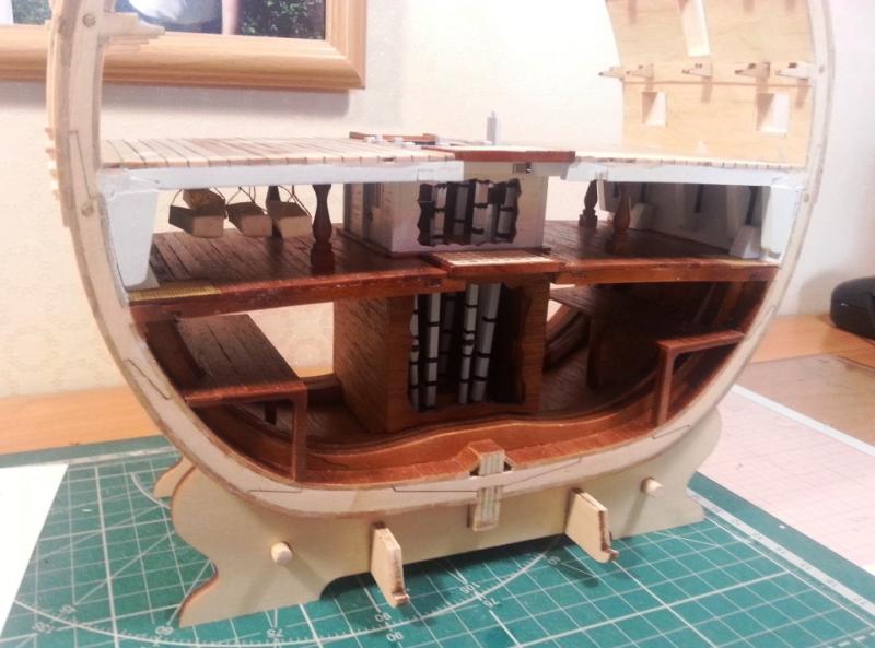

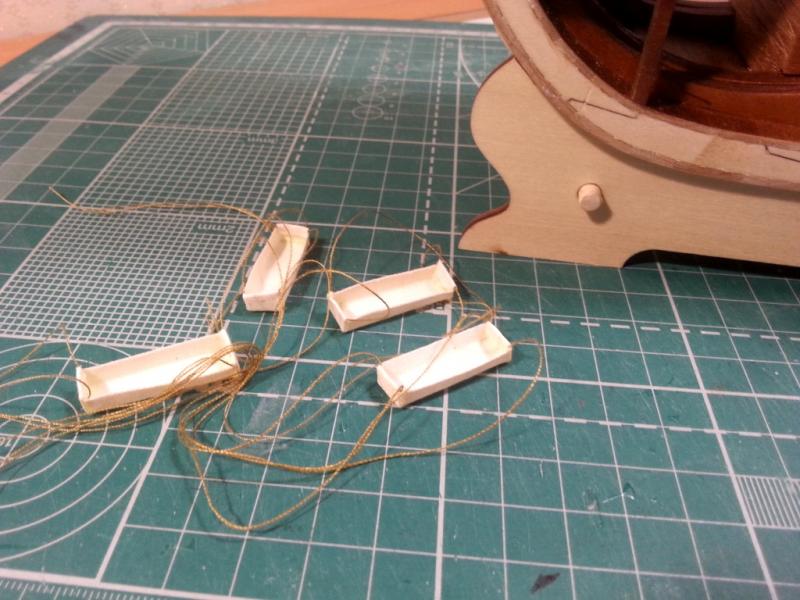

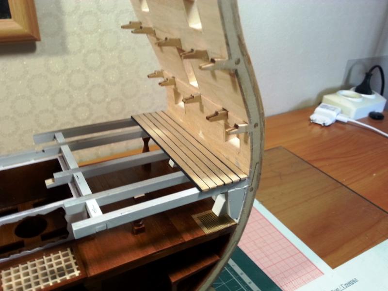

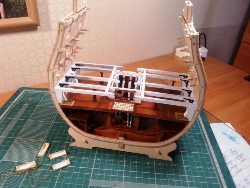

Продолжаю работу над сечением Виктори в масштабе 1/72. Повесил четыре гамака у одного борта, по инструкции нужно повесить пять с каждого борта. Но так как эта палуба будет заставлена еще и сундуками, я решил оставить свободное пространство. Да и вид конструкции палубы сам по себе интересен, чтобы его прятать. (В общем, вы уже поняли, что мне было просто лень!) Пришло время покрывать бимсы гондека рейками. Так как эта палуба не была разборной, щели между досками конопатились. Инструкция предлагает закрашивать торцы реек черным цветом, я же решил имитировать конопатку черным в своей массе тонким картоном. Приклеил рейки боковой стороной к картону, вырезал, обработал и приклеил. Результат меня удовлетворил. Чтобы выровнять приклеенные рейки, закрыл все масками из бумаги и молярного скотча, чтобы предохранить покрашенный трюм от пыли. И подобные операции будут повторяться еще не раз...
покрытие гондека 01 покрытие гондека 02 покрытие гондека 03 покрытие гондека 04 покрытие гондека 05 покрытие гондека 06

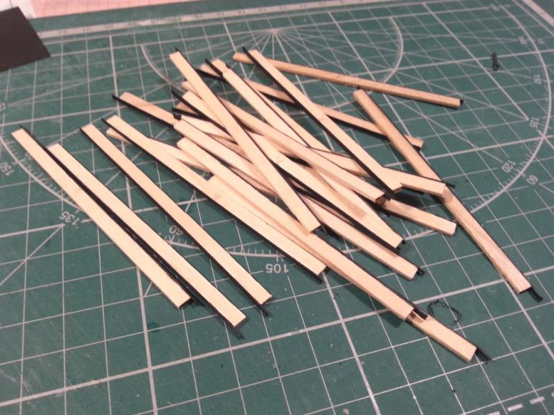

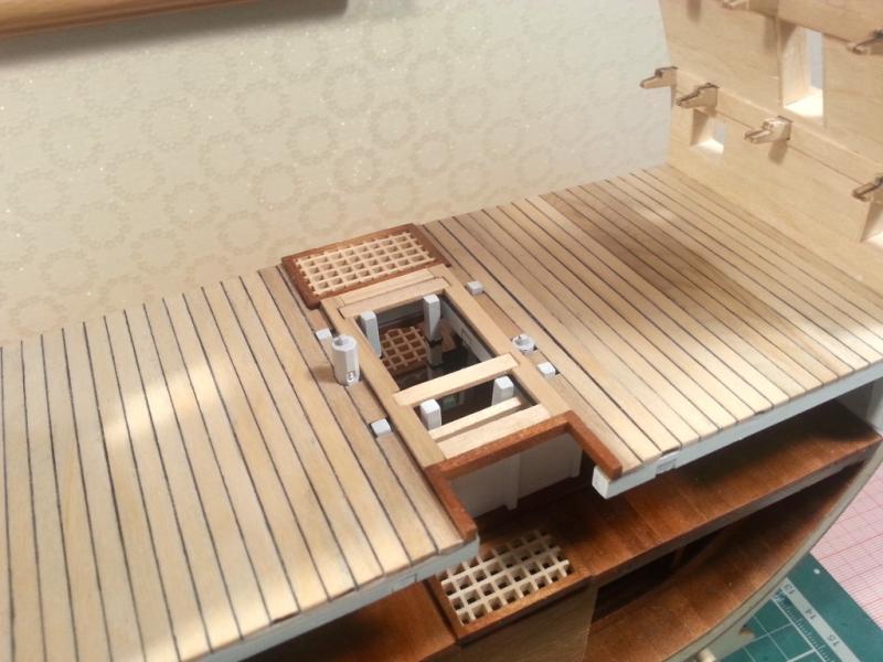

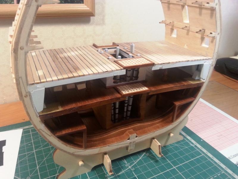

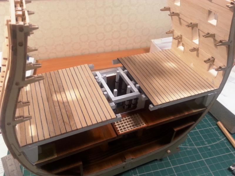

Продолжаю работу над сечением Виктори в масштабе 1/72. Закончил покрывать бимсы гондека рейками.
Хочется успеть сделать больше работы связанной с покраской деталей, пока еще теплые деньки не стали редкостью.
гондек 01 гондек 02 гондек 03 гондек 04 гондек 05
Сообщений: 496
Добавлен: 22.09.2019 10:48:38

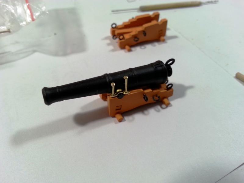

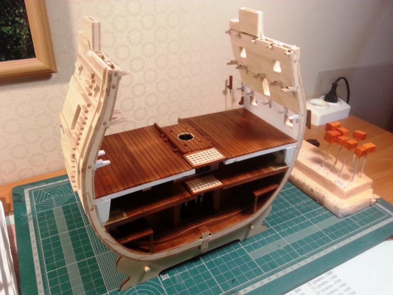

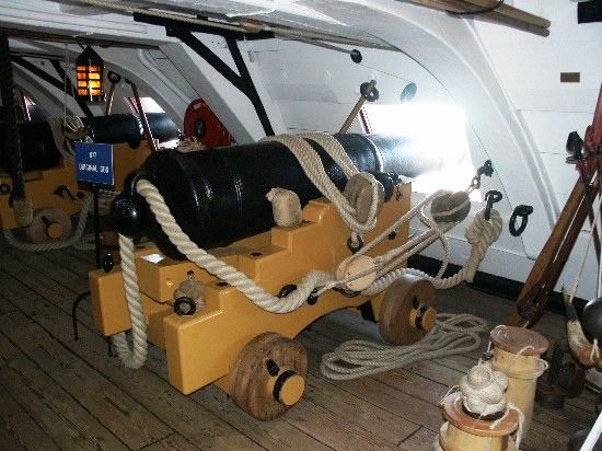

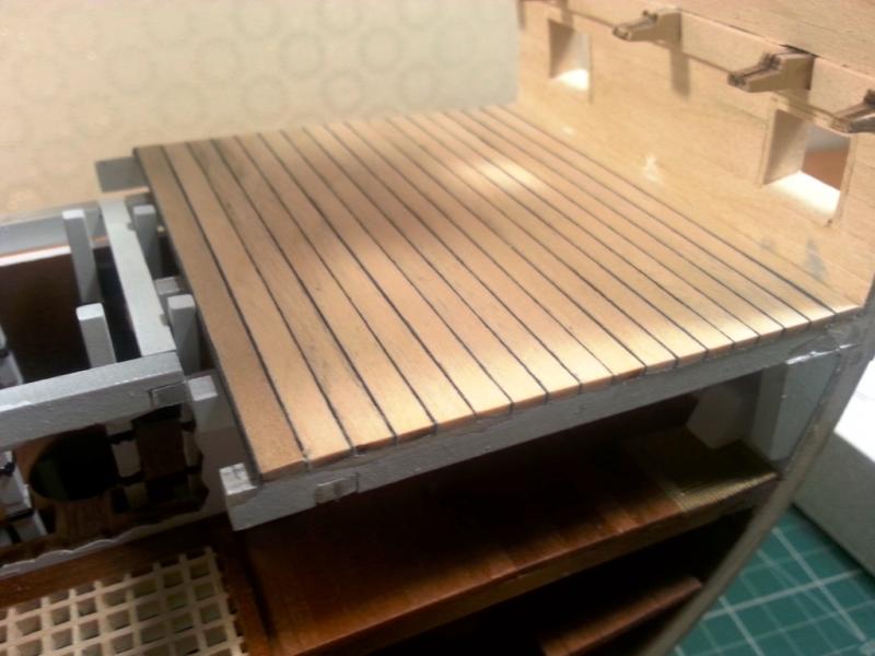

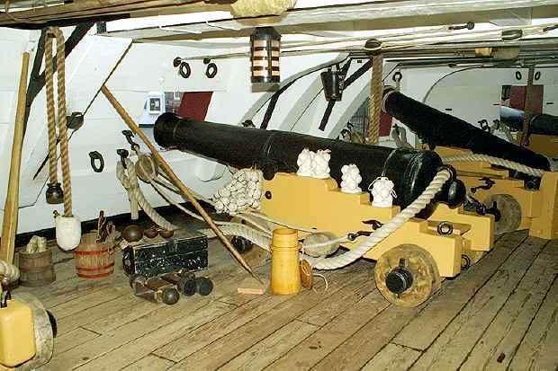

Настил гондека покрыл морилкой, внутренние части борта покрасил в белый цвет. На этой палубе (гондеке) будет много всего установлено: механизмы насосов, орудия (которые у меня еще не окончательно собраны). Вот и взялся за орудия. И то что орудия необходимо обвязывать нитками с блоками, вызывают много вопросов по качеству последних. Основное внимание на готовой модели будут вызывать орудия.
Вот и думаю... В принципе, а что еще делать после утренней пробежки по соц.сетям, добираясь на работу, дыша свежими выхлопными газами. Решено, латунные детали для орудий буду по отдельности красить, с чернением не знаком (с химией у меня как то со школы не задалось), а нитки нужно менять...
работа над орудиями 01 работа над орудиями 02 работа над орудиями 03 работа над орудиями 04 работа над орудиями 05

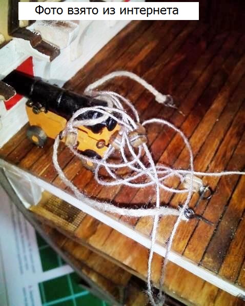

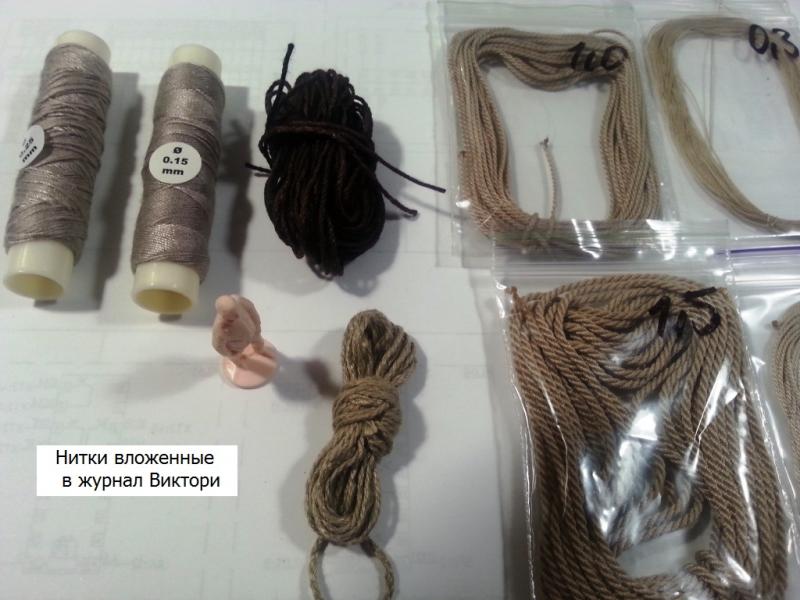

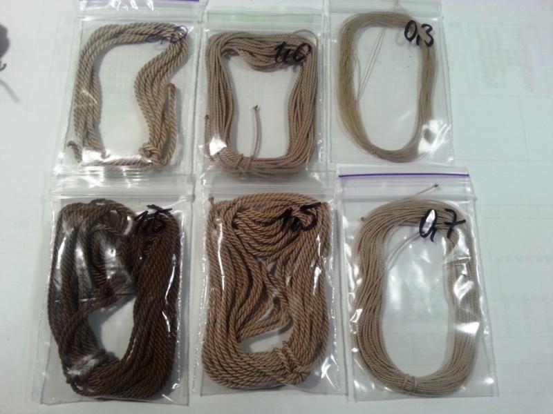

Что главное в том, чтобы сделать хорошую модель? Ну, кроме опыта? Конечно, вдохновение! А где его взять? В материалах, с которыми работаешь!
Вот! Посмотрите на эти нитки, что вложены в журналы Виктори (на фото они слева). Сразу вспомнились слова Винни Пуха о неправильных пчелах, которые делают неправильный мед, а в случае с Деагостини, это неправильные нитки. Деагостини выполняет свою цель, зарабатывает деньги. "Мысленно я им аплодирую", как говорил классик. Ну а не мысленно... (хорошо, что малой в школе), ну вы поняли. Использовать эти нити для модели – сознательно ее портить. Посмотрите на фото с использованием этих ниток (взято с одного из форумов), бесформенные, лохматые. Мне не понравилось.
И после этого у меня, было два пути. Или покупать тросомот, или покупать готовые модельные тросы. Я выбрал второе («Смотри не перепутай, Кутузов»©), и в магазине «Верфь на столе» приобрел тросы различных калибров, получилось дороже, но быстрее. Причем, реально быстрее – СДЕК из Подмосковья до Павлодара доставил пакет за четыре дня!
Тросы ручной работы производят приятное впечатления, но до обвязки орудий пока не дошел. Попробую, напишу. В данный момент занят мачтой. Но уже сейчас в длинном списке хотелок появился тросомот.

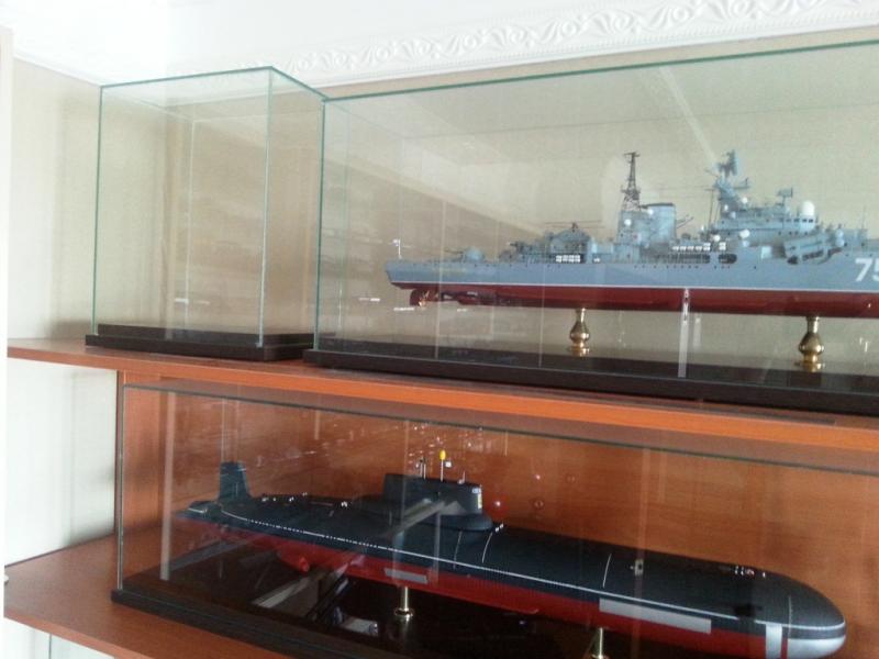

Лежит на скалах неудачник,
Вспоров обшивку о туман.
(Ю.Визбор)
Чтобы этого не случилось с моей моделью, заготовил футляр

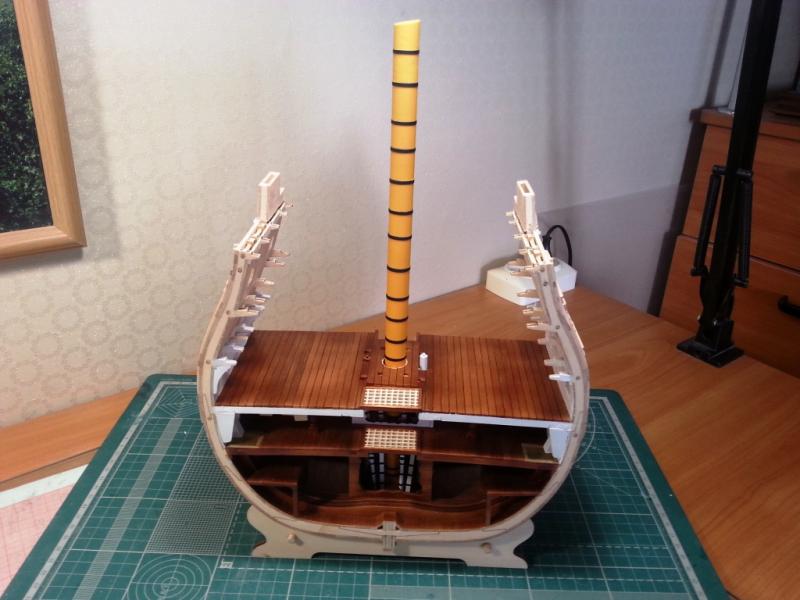

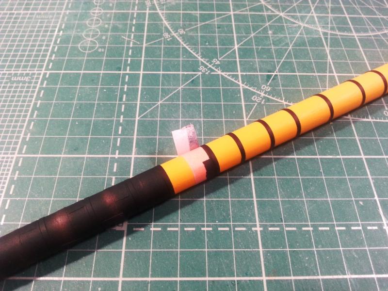

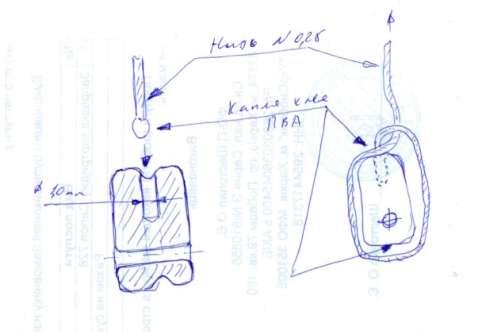

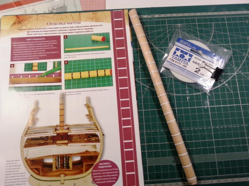

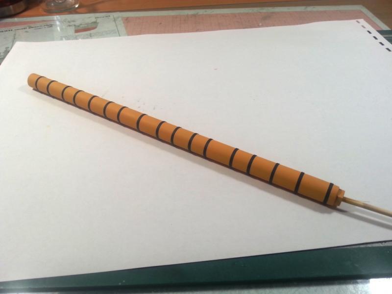

Золотая пора, а у меня все холоднее на лоджии, которую использую для покраски деталей. И значит, работу над сечением Виктори пора приостановить до весны. В эти погожие выходные дни, успел покрасить мачту. Блоки для обвязки пушек дополнительно обработал, покрыл морилкой; гвозди для крепления стволов к станкам и колеса уже покрашены. В принципе, все готово для обвязки орудий. Но вот здесь, как говорил герой известного фильма: «Э… нет, торопиться не надо». И я как военный (не в смысле – «…красивый, здоровенный»), после поставленной задачи, приступил к ее обдумыванию, чтобы принять правильное решение. Очень хочется, чтобы орудия были обвязаны красивыми узлами, и все выглядело достойно. Много провожу времени на судомодельных сайтах, постигая секреты тамошних мастеров. Вот некоторые из них. А еще изучаю фото. Вот на этом, например, видны три блока и все они разного цвета...
мачта 01 мачта 02 мачта 03 мачта 04 мачта 06 мачта 07 мачта 08

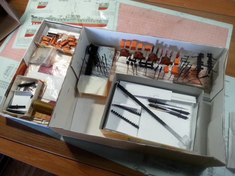

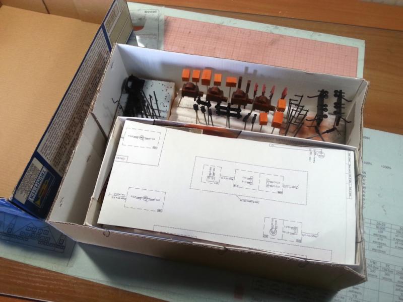

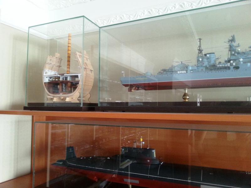

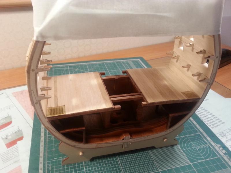

«Я сначала один умный вещь скажу, только вы не обижайтесь».© Если вы решили отложить работу над моделью на некоторое время, то различные её детали, которые у вас были под рукой, прячьте подальше. Т.к. вероятней всего, то что сейчас лежит у вас на виду, через месяц или полгода вы просто не найдете или потратите на их поиск уйму времени и нервов. Так что, не пожалейте времени, защитить начатую модель от пыли, а множество мелких деталей собрать в одну коробку и даже подписать её, будто готовитесь к переезду. Вернетесь ли вы к достройке модели, большой вопрос? Но обидно будет если вернетесь, а её детали: тю – тю… бабайка унёс! И нихт зубами клац-клац! Раньше надо было думать!
Модель сечения Виктори, я отложил до весны, (я так предполагаю…) Спрятал её от пыли под стекло и задвинул в дальний угол, причем буквально. А все остальные детали в разной степени готовности собрал в одну большую коробку. Теперь в их сохранности, я уверен.
Так, а что же дальше? Хотелось бы просто запараллелиться с горизонтом и отдохнуть... Но, нет же! Буду работать над другой моделью, но о ней расскажу в следующий раз.
