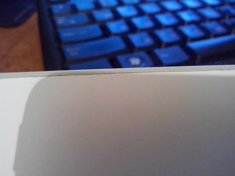

Володя как окантовку делал на будке я пробовал орокал сегодня он ни фига не держится все оторвал и плюнул на эту затею теперь жду озорения
Юрий, а Вы не пробовали наклеивать полоски полистирола от крышки "Доширака"? Толщина у него где-то 0,2 мм, режется отлично, модельным клеем прихватывается намертво, думаю, с Вашей аккуратностью получится хорошая имитация окантовки.
Юрий . а может попробовать алюминиевый скотч?))
Добавлен: 18.09.2014 22:40:31
Попробуй изоленту наклеить.получается ровно и режется отлично
Добавлен: 18.09.2014 22:45:15
про скоч мысль была у него клеевая основа получше осталось купить и испытать за совет респект
про модельный клей попрошу поподробней
будка из фольгированного текстолита будет ли клей держать

Добавлен: 19.09.2014 14:48:20
Во как... Почему-то подумал, что будка из полистирола. В принципе, если грунт качественный и держится на поверхности прочно, то можно наклеить полосу прямо на него, грунт немного растворяется модельным клеем. Но остаётся риск отрывания полосы вместе с грунтом. Предлагаю рассмотреть такой вариант (как-то сам пробовал). Полоска вырезается шире требуемого размера, укладывается на ровную поверхность, сверху ставится будка, шов проливается циакриновым клеем (он жидкий, затекает во все щели, даже самые узкие). После высыхания лишнее отрезается, шкурится. То же самое с другой стороны угла. И так по всем рёбрам. Немного муторно, но получается симпатично. Примерно так.
