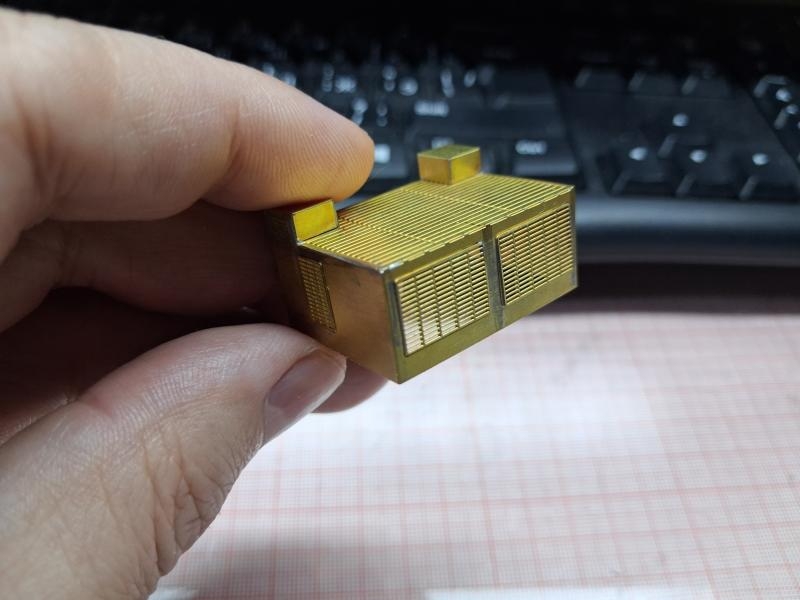

Для некоторых людей кофе — это как выкурить сигарету. Успокаивает нервы, помогает думать. Своего рода ритуал. Для меня, возможность взбодриться и переключиться на работу с фототравлением, паяльник мне в помощь!

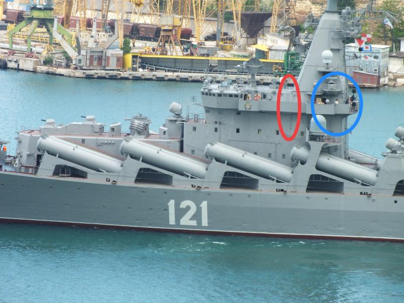

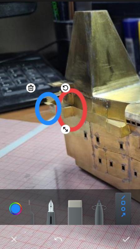

Невнимательность и спешка — враг всего сущего на земле. Мне это прекрасно известно, а в итоге, получается очень интересное дело. Кажется, именно так говаривал старший из братьев Колобков. А еще он говорил «ничего не понимаю», но огромное спасибо Дмитрию, его поправки с разъяснениями понятны и всё ставят на свои места.
«Сергей здравствуйте. Наблюдаю за вашей стройкой "Москвы", очень интересно. Если позволите в очередной раз вставлю свои пять копеек?)
Так называемая "спорт площадка", не имеет сверху решёток "жалюзи", китайцы из трубача в 1:350 их изобразили, из-за того, что изначально там были рыбины деревянные, а на фото сверху кажется, что решетка, но с годами эксплуатации они сгнили, как и на сигнальном мостике.
1164 ошибки 01 1164 ошибки 02

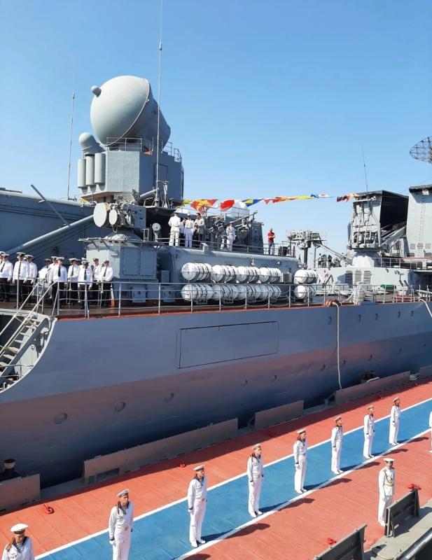

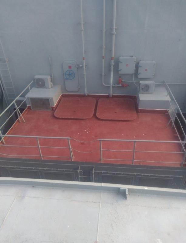

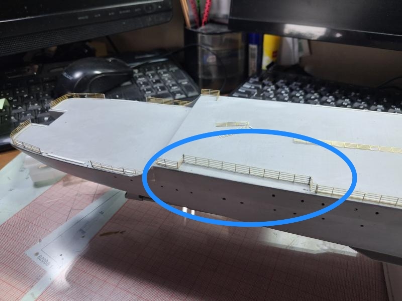

Второе, леера идут вдоль ширстрека. Как вы сделали, так на «Варяге», карман под спас.плоты.
1164 ошибки 03 1164 ошибки 04 1164 ошибки 05

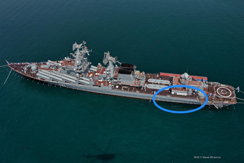

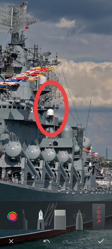

Размещение станции спутниковой связи «Аурига». Сам АП находиться на носовой части фальшборта сигнального. В Вашем исполнении опять же как на «Варяге».
1164 ошибки 06 1164 ошибки 07 1164 ошибки 08

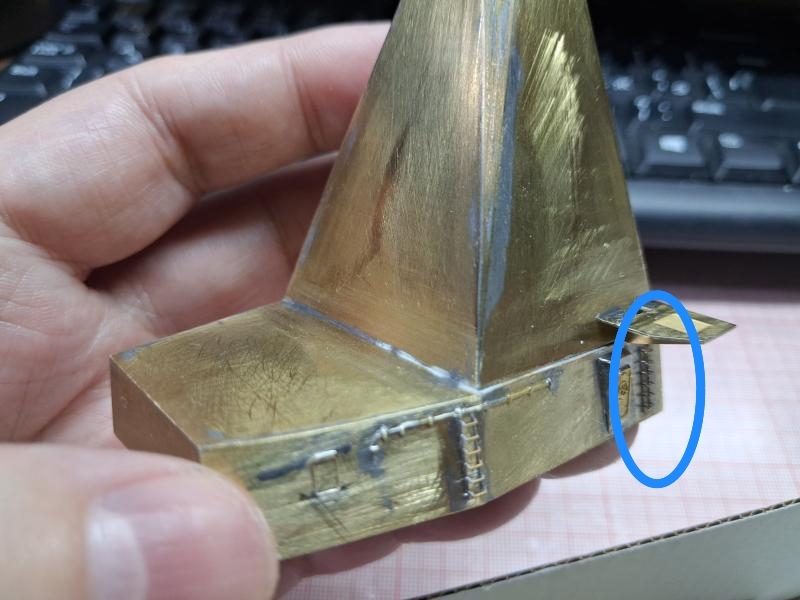

И последнее)))) трапы на сигнальном, синим цветом, там нет трапа, а красным, должен быть не скоб трап, а обычный вертикальный. Если что, извините, просто очень люблю данный проект корабля, не могу пройти мимо)))) с Уважением!»
И, главное, слово Дмитрия для меня в этом проекте – последняя инстанция, и все замечания приняты к исполнению…
1164 ошибки 09 1164 ошибки 10
