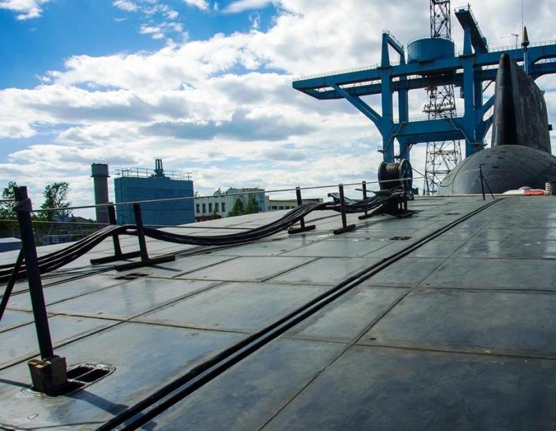

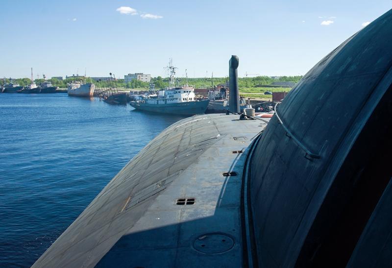

После небольшого вынужденного перерыва продолжаю строительство модели АПЛ пр.941 в масштабе 1/200. Все же решение обклеивать корпус тонким пластиком, я думаю, было правильным. Пластик легко расчерчивается и прорезается, позволяет выполнить линии достаточно тонкими и аккуратными, чтобы листы можно было рассмотреть вблизи. Главное чтобы расшивка листов не выпячивалась и не затмевала деталировку. На рубку лодки приклеил лист пластика толщиной 0,3 мм, листы побольше (они для днища) выполнены из пластика толщиной 0,5 мм. Работа, в общем то, простая но занимает много времени, на двух днищевых пластинах расчерчено и процарапано более полутысячи прямоугольников.
обклейка пластиком 01 обклейка пластиком 02 обклейка пластиком 03 и что он там нацарапал

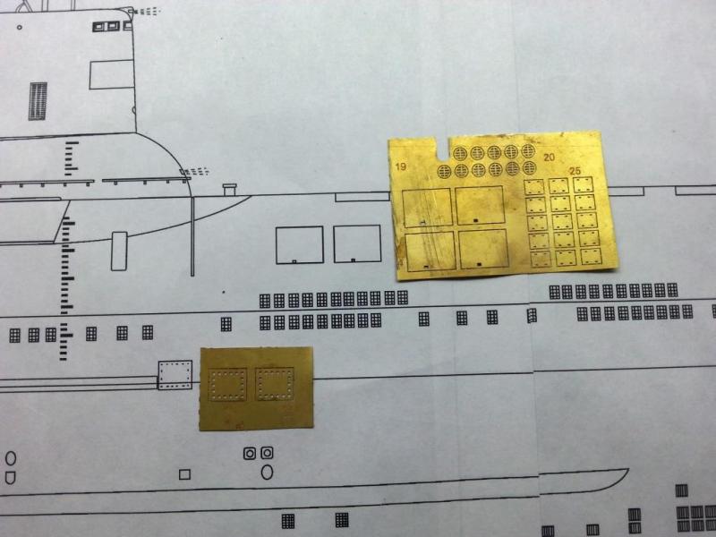

По травлению, в принципе все хорошо, есть один недотрав в вехнем леере, но это мелочь, легко устранимая.

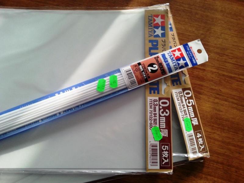

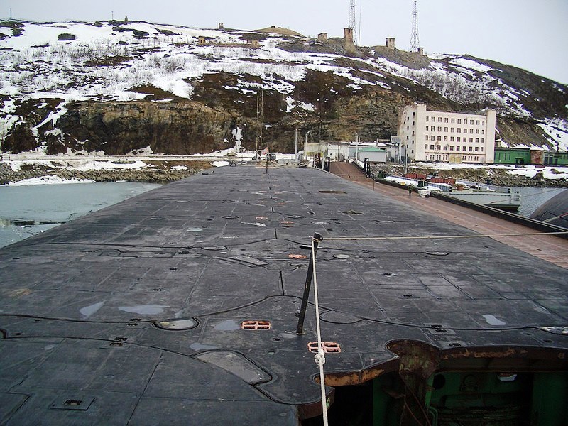

Заказал в интернет-магазине листовой пластик и пластиковые стержни различной толщины. Магазин http://sudomodelist.ru/ меня устраивает своим очень широким ассортиментом, который практически всегда в наличии. Осталось дождаться очередной посылки от них. А пока небольшие запасы листового пластика пустил на оформление поверхности лодки в части ракетных шахт и рубки. Затейливая форма крышек шахт была выполнена травлением, числом -20 штук, толщина 0,16мм. Кроме этого, в поверхность палубы вклеены многочисленные фототравленные детали, название которых я не нашел, а для себя решил что это, своего рода, «рым» - устройство для закрепления тросов, блоков, стопоров и т. п. На одном из фото видно, что его используют для установки стоек временного леерного ограждения. Продолжаю расчерчивать листы пластика на квадратики, представляя что каждый такой лист резины в реальности весил 100 кг, а общая масса резинового покрытия составило на лодке 800 тонн.
палуба АПЛ пр.941 04 палуба АПЛ пр.941 05 палуба АПЛ пр.941 06 палуба АПЛ пр.941 01 палуба АПЛ пр.941 02 палуба АПЛ пр.941 03

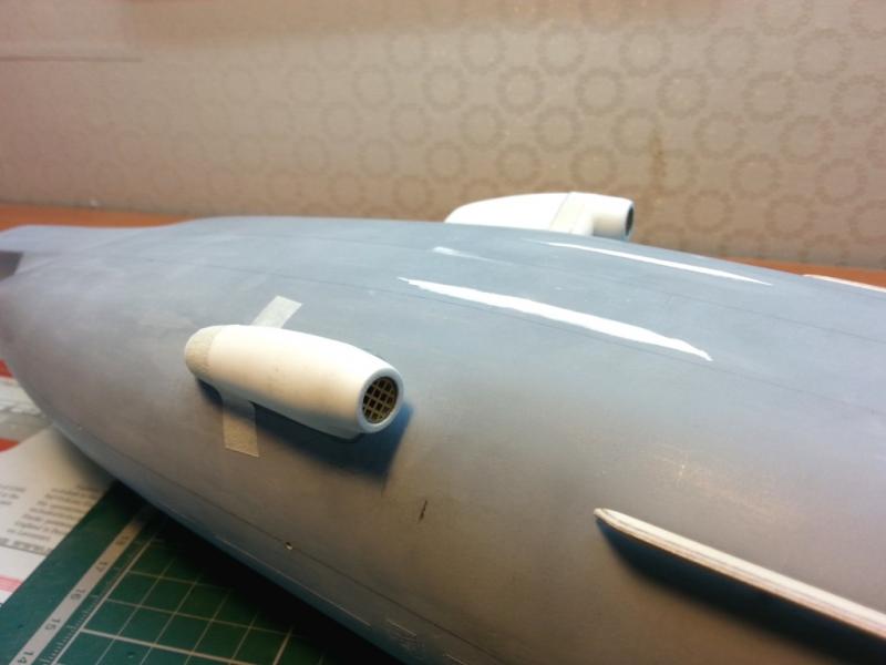

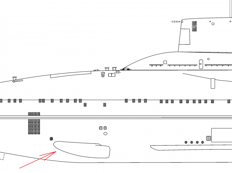

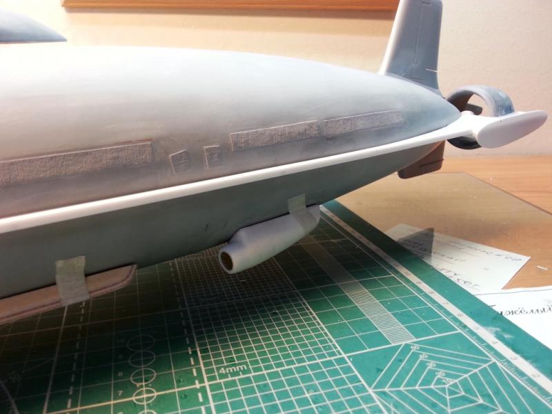

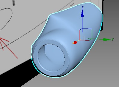

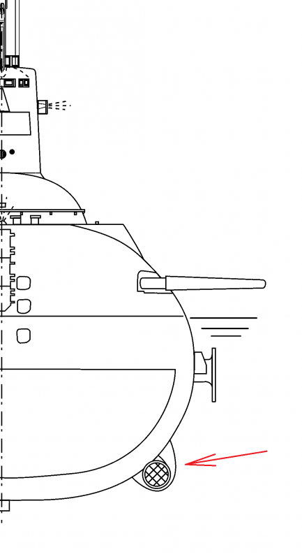

АПЛ пр.941 на корпусе имеет две крупные детали - водозаборы циркуляционных насосов для технологических нужд реактора. Найти точных чертежей на данную деталь не представляется возможным, поэтому использовались доступные схемы. На Ютубе есть видео https://www.youtube.com/watch?v=MmIwJcBpgNI о разделке лодки данного проекта. Непродолжительные кадры общего вида лодки в доке дают некоторое представление о примерных размерах и месте расположения данных устройств. Необычная деталь требовала нетривиального подхода к ее изготовлению. Для выполнения задачи был привлечен Артем Хвостов, молодой талантливый специалист 3Д-моделирования и печати. Деталь была начерчена в программе 3D MAX и отпечатана на 3D-принтере в количестве 2-х штук. Деталь будет доработана деталями фототравления.
чертеж вид с носа чертеж вид с боку 1 чертеж вид с боку 2 чертеж вид с боку 3 чертеж вид с боку 4 чертеж вид с боку 5
Предвосхищая вопросы моделистов. Если есть нужда в проектировании и изготовлении деталей с помощью 3D-печати (я обращаюсь, в основном, к павлодарским коллегам), делюсь координатами специалиста.
услуги 3D-печати
Последний раз редактировал(а): ashev61 (29.11.2017 10:06:56). Всего редактировалось: 1 раз(а).

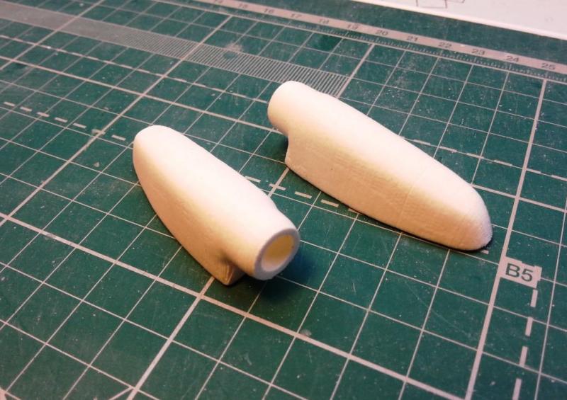

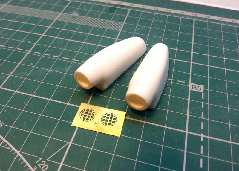

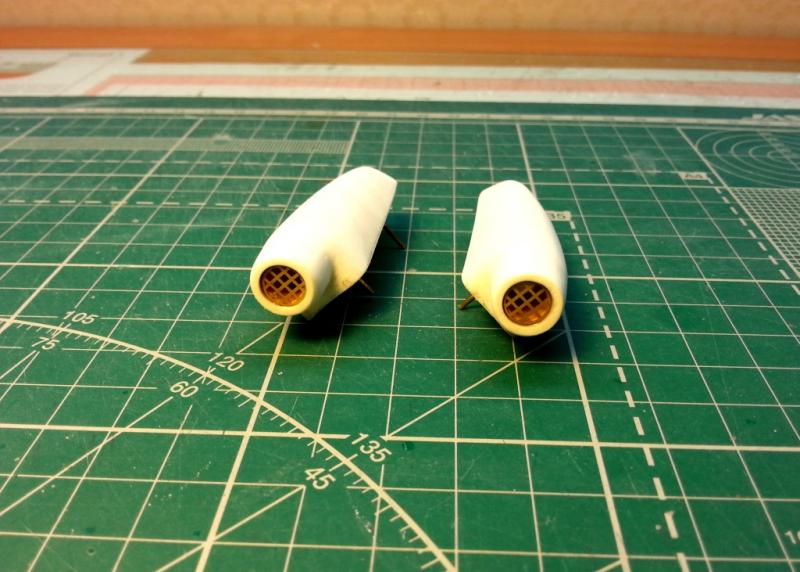

Продолжил работу над водозаборниками. Пластик PLA, из которого изготовлены детали, оказался "твердым орешком", обрабатывать его было трудно. И тем не менее, результатом я доволен. Детали примерены на корпус. Практически, все крупные детали для лодки выполнены. А... посылка с пластиком, для обшивки корпуса, где то зависла на границе Казахстана, почти десять дней, как нет обновлений по трек-номеру. А долгие праздничные дни уже так близко....
водозаборники 01 водозаборники 02 водозаборники 03 водозаборники 04

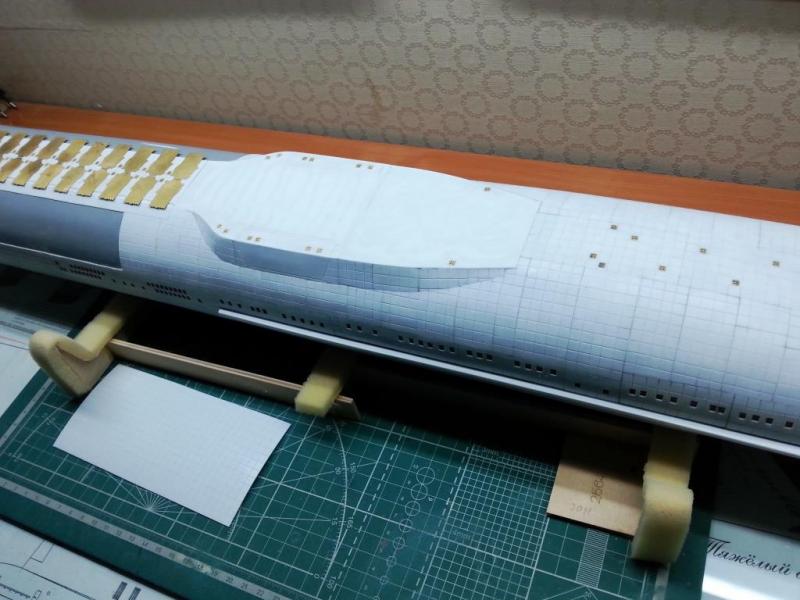

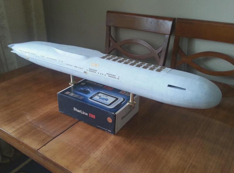

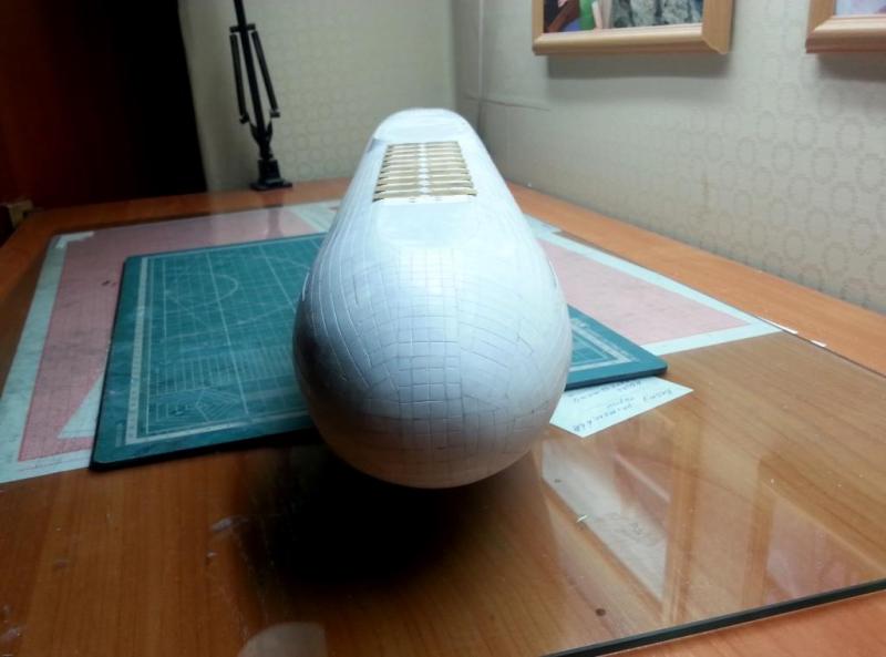

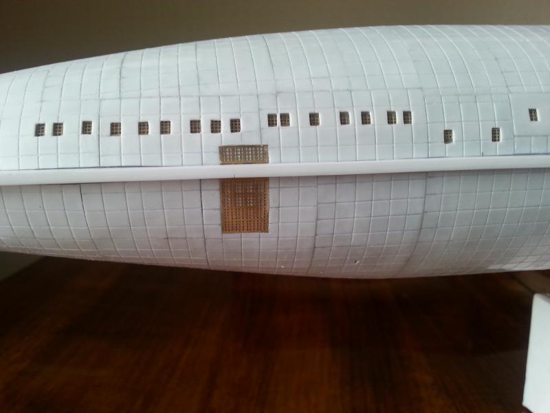

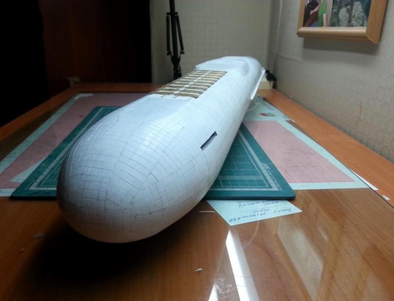

Но унывать некогда, ведь стройка продолжается. Некоторое количество тамиевского пластика 0,5мм мне передали коллеги, и почти половина корпуса уже обклеена. Процесс простой, но требует внимательности при подгонке листов, т.к. поверхность лодки округлая. Некоторый разнотон оклеенной поверхности нестрашен, после тонкого слоя грунтовки картинка изменится. Листы клею с помощью супер-клея (гель)

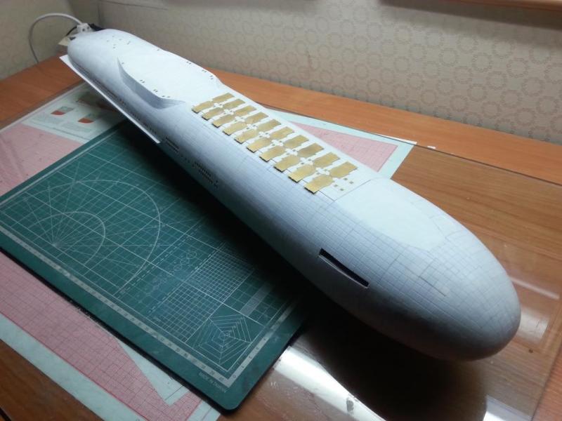

обклейка корпуса 01 обклейка корпуса 02 обклейка корпуса 03 обклейка корпуса 04 обклейка корпуса 05 обклейка корпуса 06

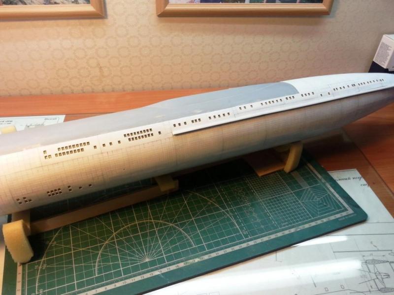

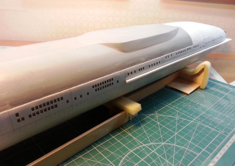

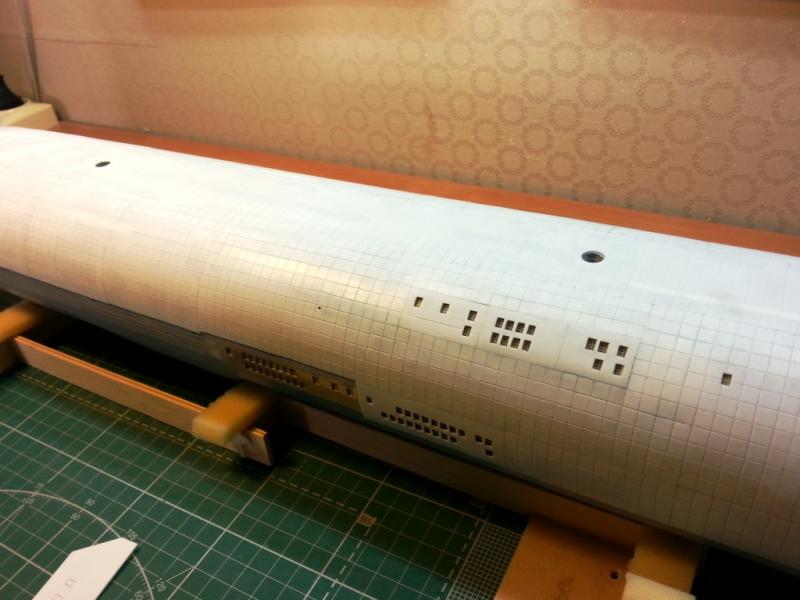

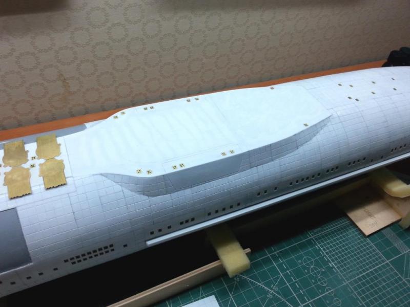

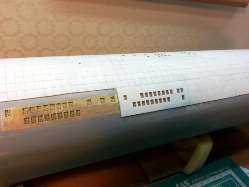

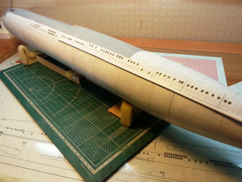

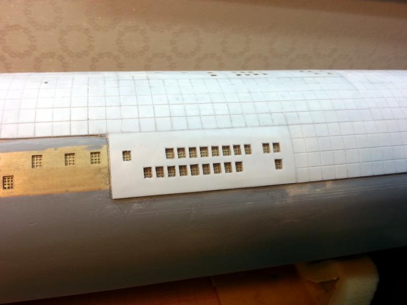

А теперь к делу! Продолжил обклеивать корпус лодки листовым пластиком, использую в основном 0,5 мм. Толщина позволяет проводить дополнительную обработку по сглаживанию стыков листов. Хороший показатель - проводишь пальцами по обклеенной поверхности, а пальцы не чувствуют стыков.
продолжаю обклеивать корпус 01 продолжаю обклеивать корпус 02 продолжаю обклеивать корпус 03 продолжаю обклеивать корпус 04
Последний раз редактировал(а): ashev61 (05.01.2018 13:06:15). Всего редактировалось: 1 раз(а).

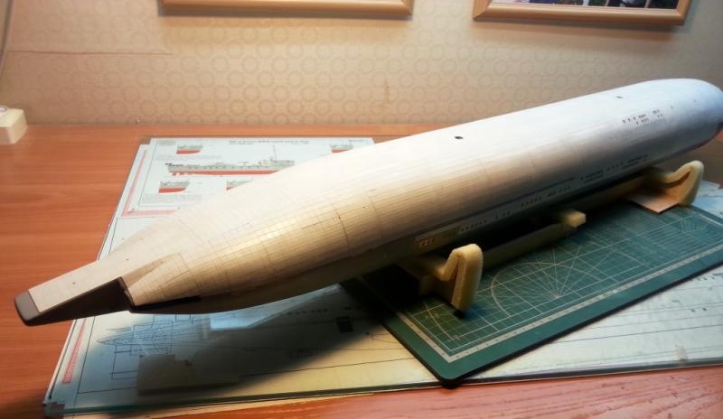

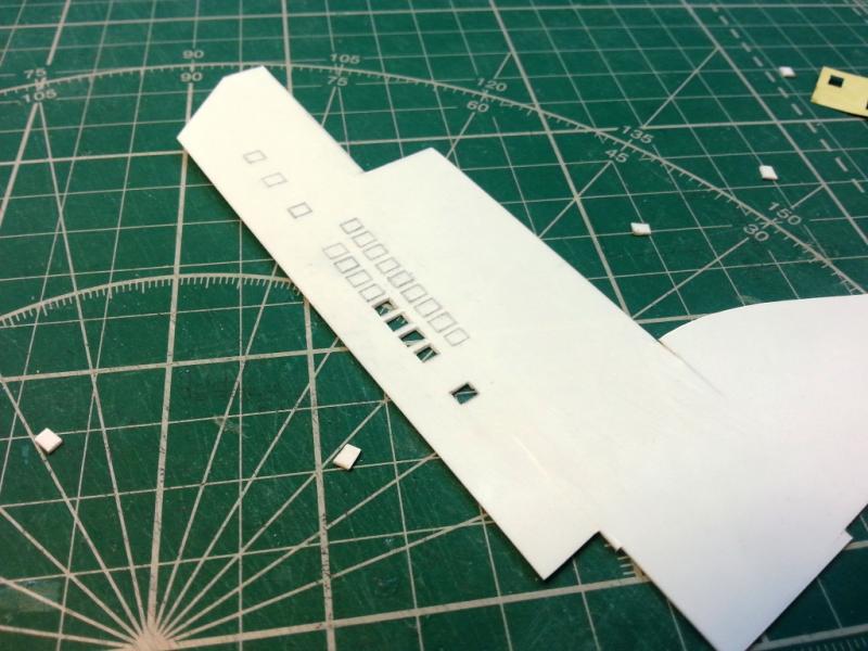

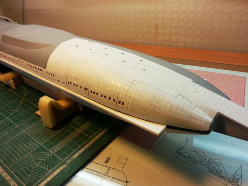

Корпус лодки неспешно покрывается листами пластика. Времени на хобби всегда не хватает, а хочется многого…
продолжается работа по корпусу 01 продолжается работа по корпусу 02

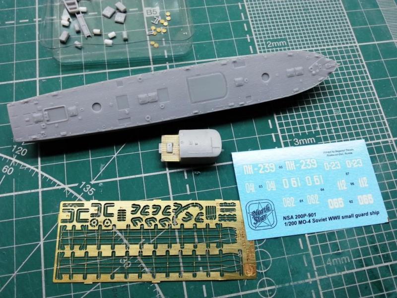

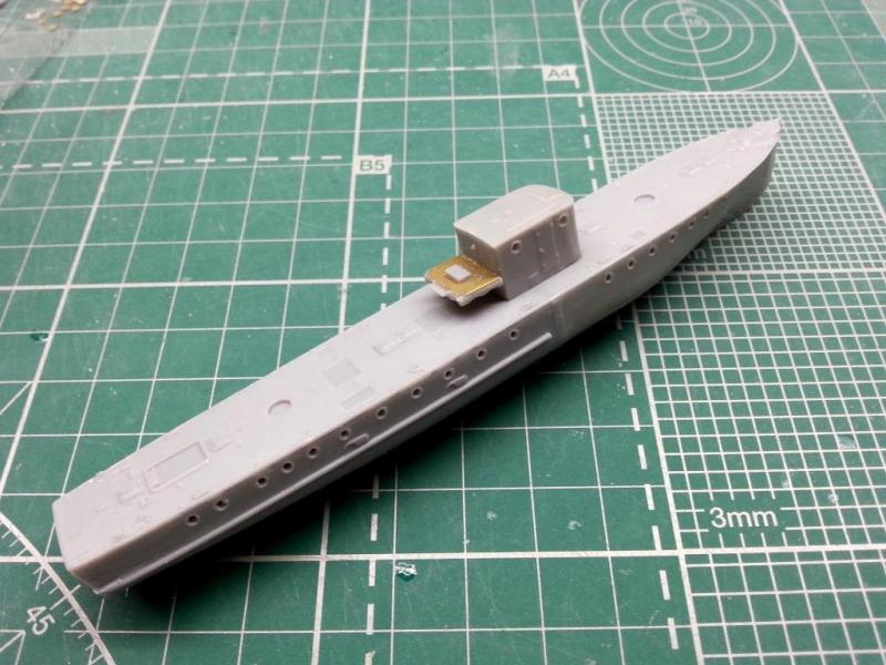

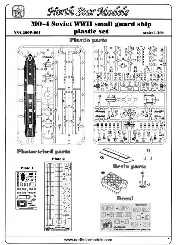

Отвлекусь немного от лодки. Более года назад в продаже появилась модель морского охотника МО-IV в масштабе 1/200 от Noth Star Models. А предварительные фото пробного образца появились еще раньше, с этого момента я следил за появлением модели и очень скоро, она уже была у меня. Сказать, что содержимое коробки произвело на меня сильное впечатление, значит ничего не сказать… Это что-то!
Это что-то! МО-IV 01 МО-IV 02 МО-IV 03 МО-IV 04
Красочная коробка, мельчайшие детали на пластиковых рамках, инструкция, фототравление, декали радовали и вселяли уверенность, что на полочку скоро встанет прекрасная модель исторического кораблика. А еще на коробке представлены будущие разработки по теме катеров в масштабе 1/200! Обзор модели можно глянуть здесь http://scalemodels.ru/modules/forum/viewtopic_t_70879.html
Вскоре пелена радости развеялась, а вот вопросов становилось больше. Детали очень мелкие, чуть «замыленyые», требуют дополнительной обработки. Но при этом разработчик, зачем то, всю реальную мелкоту взял и дополнительно поделил: маленький ящик разрезали по диагонали, рельефные цилиндры глубинных бомб, тумбы орудий и т.д. разрезаны вдоль. Каждая деталька имеет толстую ножку крепления к общей рамке, убрать которую и сохранить рельеф поверхности детали ой как сложно…
Использование фототравленных деталей в наборе любой модели становится уже обязательным атрибутом. Разработчики травления для МО-IV, пошли проторенным путем, принятым для крупных моделей. Там детали фототравления служат для придания пластиковой детали более реалистичного вида. По моему скромному мнению, для модели длиной в десяток сантиметров, фототравление должно выходить на «первый план»: и простая по форме рубка, и пулеметы ДШК, и рама бомбосбрасывателя, и др. так и просятся быть из травления.
Мой МО-4 01 Мой МО-4 02 Мой МО-4 03
И все же, я рад появлению этой модели, и написал об этом Сулле. Модель я дострою позже, но при этом часть деталей сделаю заново. А еще я заметил, что этой модели уже нет в продаже, теперь буду ждать обзоры по ее постройке…

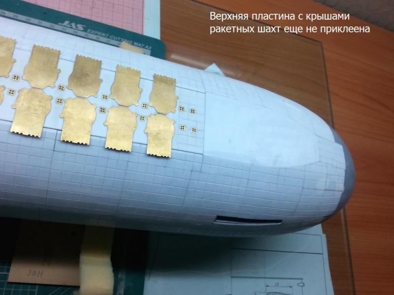

Продолжается монотонная, кропотливая работа. Вот- вот, еще немного и корпус будет закрыт пластинами пластика. Осталась самая интересная и самая сложная часть – носовая…
продолжение работы 01 продолжение работы 02

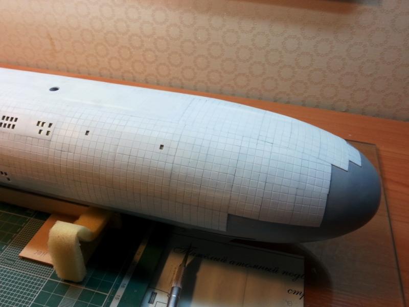

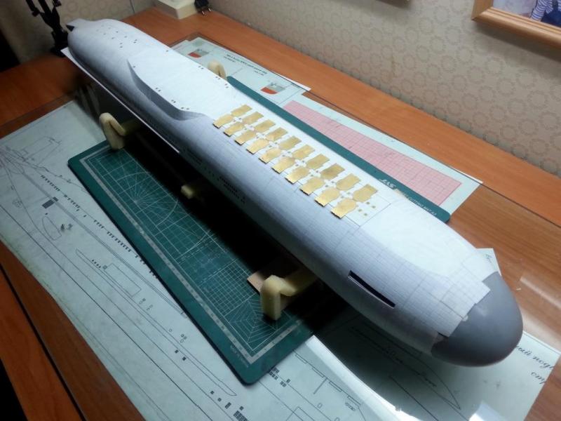

Работа по оклеиванию корпуса пластиковыми пластинами закончена. Предстоит следующий этап: насыщение поверхности различными технологическими люками, решетками…
оклеивание корпуса закончено 01 оклеивание корпуса закончено 02 оклеивание корпуса закончено 03 оклеивание корпуса закончено 04 оклеивание корпуса закончено 05 оклеивание корпуса закончено 06

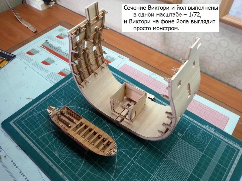

Любой моделист, как правило, личность деятельная! И кроме готовых, имеет ряд уже начатых моделей, к которым изредка возвращается. Иногда продолжить строительный процесс, иногда просто посмотреть, перепаковать, переложить и т.д. А еще у каждого, в «модельных закромах», имеются коробки еще не начатых проектов и лежат эти коробочки, дожидаясь своей очереди, иногда годами.
А что у вас в закромах?
О не начатых проектах, я расскажу и коробки покажу в следующем сообщении. А сейчас несколько фото моделей, которые находятся в процессе неторопливой сборки. Эти модели не заброшены и обязательно будут достроены.
Сечение Виктори 01 Сечение Виктори 02 Сечение Виктори 03 Сечение Виктори 04 Канонерский йол 01 Канонерский йол 02 Канонерский йол 03 Канонерский йол 04 Канонерский йол 05
В торговой точке, где я приобретал журнал Виктори, привозили обычно 3-4 экземпляра и они быстро разбирались. А по всему Казахстану, я думаю, были раскуплены сотни комплектов. А вот собранных моделей Виктори, Баунти и др. видел лишь единицы. Может быть Геннадий (mgg73), наш коллега из Караганды, выложит здесь фото своих прекрасных моделей парусников собранных из партворков. И если у вас есть фото недостроенных и уже готовых судомоделей, выкладывайте, будет интересно посмотреть…
Последний раз редактировал(а): ashev61 (05.03.2018 12:29:25). Всего редактировалось: 2 раз(а).

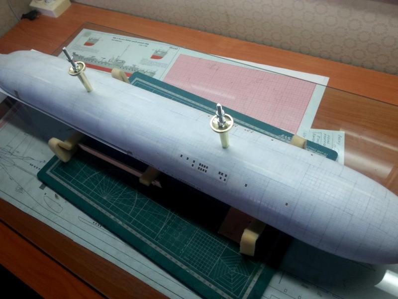

Ранее я писал о приобретении в строй-магазине дверных упоров, которые планировал использовать как держатели для модели. Окраска под золото, были еще под сталь и старую бронзу. Стоимость одной штуки около 700 тенге. Упор длиной 8см укоротил до 5см, и сделал сквозное отверстие под шпильку диаметром 6мм.
держатели 01 держатели 02
В судомодельной литературе и профильных сайтах я не нашел информацию, которая регламентировала бы высоту держателей под судомодели, а так же размеры прозрачного бокса. В интернет - магазинах имеются держатели высотой от 26мм до 85мм. Единого мнения по этому поводу у моделистов нет, каждый делает исходя из своих предпочтений и возможностей.
Наиболее подходящими размерами, для себя, выбрал следующие: для модели длиной 50-70см высоту держателя делаю 4см, для моделей более 70см - держатель высотой 5см. Длина шпильки (при длине держателя – 5см) у меня получилась – 11см.

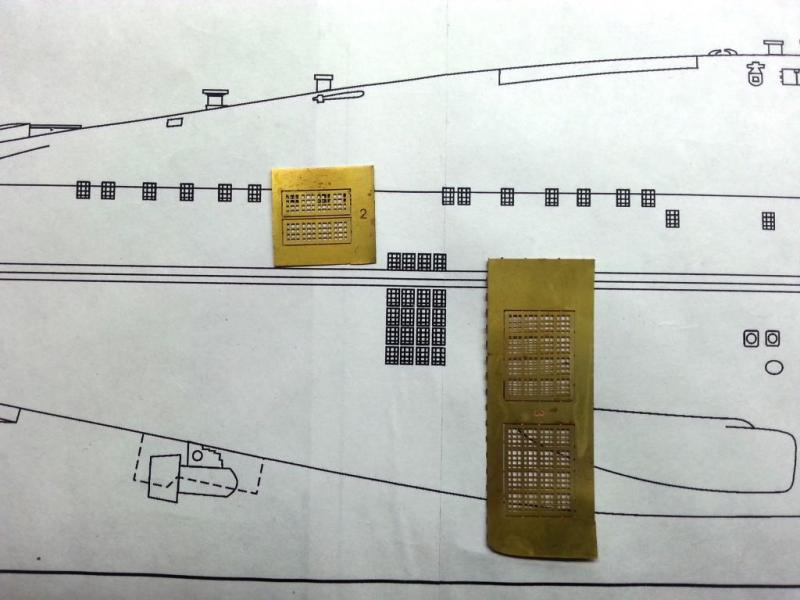

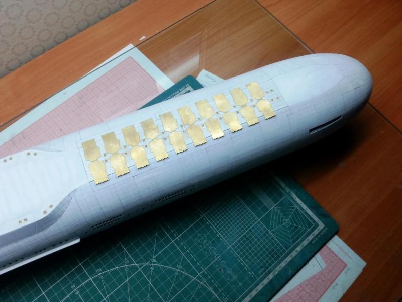

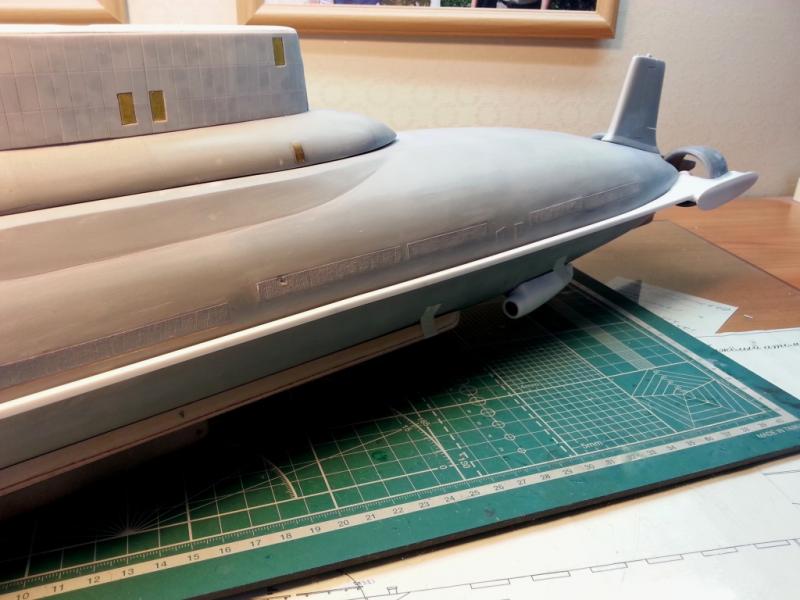

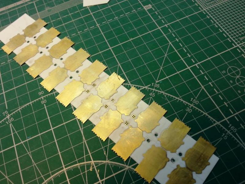

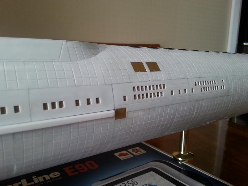

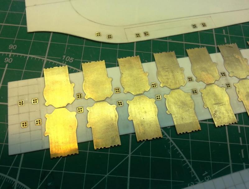

Продолжаю внедрять в корпус лодки фототравленные детали…
держатели 03 держатели 04 держатели 05
