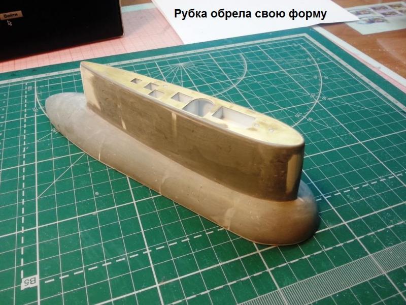

Когда рубка обрела свои очертания, сверху приклеил деталь из 2мм пластика для придания рубке округлых форм, перед этим фототравленная деталь, которая помогла сформировать отверстия наверху рубки, была снята. Она свою задачу выполнила. Далее на рубку были приклеены фототравленные детали, имитирующие различные технологические решетки. Чтобы решетки при дальнейшей грунтовке не забились, я закрою их масками из модельного скотча. После грунтовки и снятия масок, поверхность решеток должна слиться с поверхностью рубки (я так думаю!). А вот прямоугольные иллюминаторы, после наклейки на рубку, не понравились. Они оказались переразмеренными - очередной мой косяк при рисовании схем фототравления. Нужно их убрать…
В процессе изготовления модели с нуля бывает, что выполненные детали «не вписываются в образ». Возникает дилемма - оставить, так как есть или все же переделать. Мысль: И так сойдет!- чаще не проходит, и детали переделываются…
Рубка АПЛ пр.941  04 Рубка АПЛ пр.941  05 Рубка АПЛ пр.941  06 нужно переделывать...
