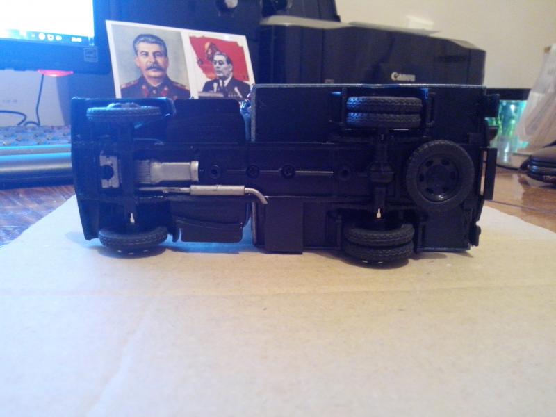

Мои доработки ГАЗ 51.
Добавлен: 06.12.2014 18:45:21
Тут и критики не надо я сам думал пропилить всю раму а кардан сделать и вклеить отдельной деталью не проблема.

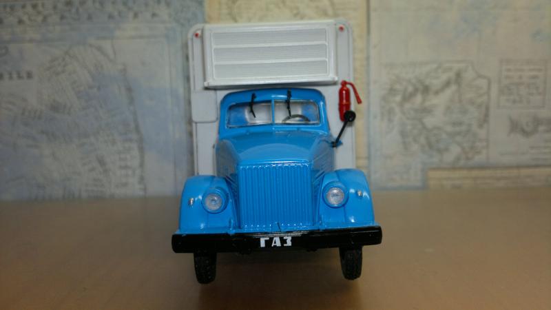

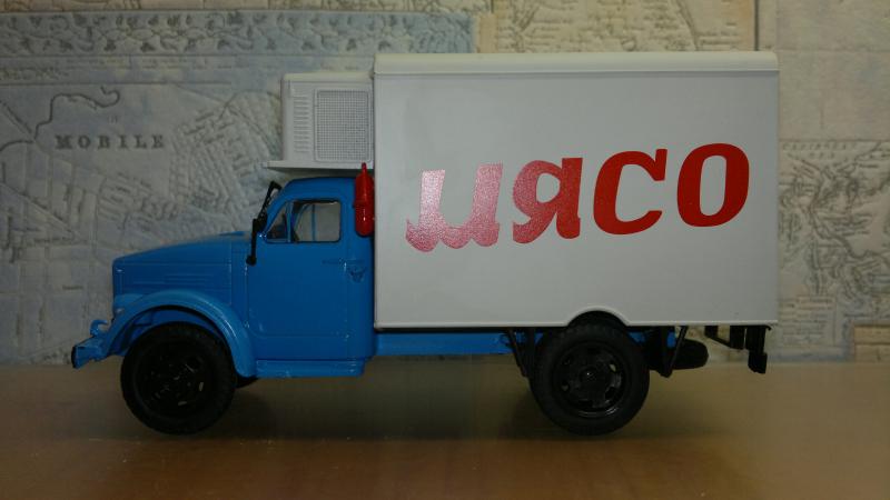

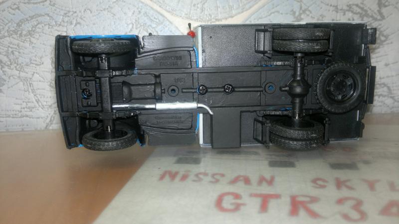

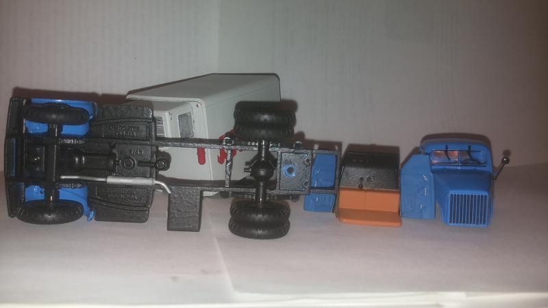

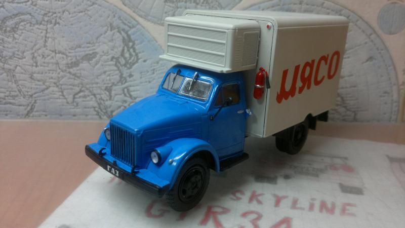

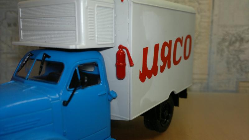

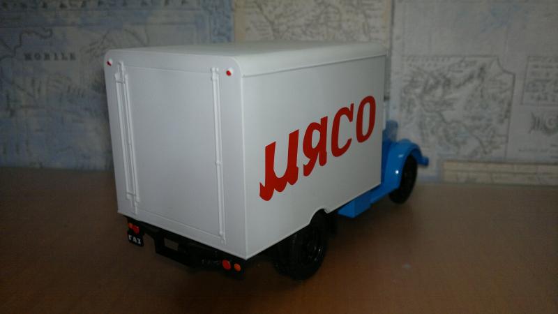

Добрался и я наконец тоже до своего ГАЗмяса с фотоаппаратом. Очень удивлен, что китайцы раскошелились на целый огнетушитель.
Доработать его конечно не помешает.
P.S. Макс, классно получилось.

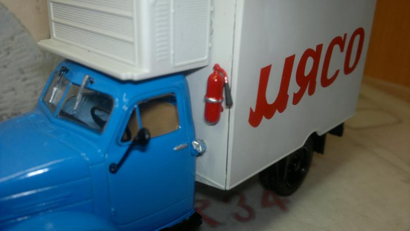

Придал модели более-менее человеческий автомобильный облик:

НИКИТА молодец как получилось живинько ,и огнетушитель как настоящий.А Я забыл совсем про эту деталь.

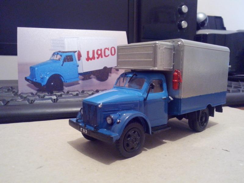

Я тоже более-менее придал автомобилю вид

Я тоже так хотел покрасить.Но остановился пока .Жаль что Владимир полоса окраски (Тёмно синего цвета)вышла не ровной .А идея класс.

Не ровная в чем?
Добавлен: 08.12.2014 22:04:10
Не ровная в чем?
Видно он имеет ввиду рваные края синего цвета
Добавлен: 08.12.2014 22:09:59
Блин, не успел ответить сразу ( с нетом проблемы от погоды наверное)На кузове где была надпись МЯСО.Это меня и остановило от покраски своей модели.А радиаторная решетка вышла просто КЛАССНОЙ!!!

Старался по миниму краску наносить. В любом случае надо искать какую то альтернативу малярному скотчу, краска ложится равномерно и на окрашиваемую поверхность и скотч, когда снимаеш то и рвется краска на стыке. Прям хоть разрезай её лезвием по контуру

Скотч надо снимать сразу же после окраски, не давая краске высохнуть. Отдирать советую не просто оттягивая его край, а тянуть вдоль приклеенного еще скотча, как можно плотнее к поверхности.Окрашиваимую поверхность после обклейки скотчем необходимо заматировать мелким мерлоном и обезжирить специальным обезжиривателем. И то и другое найдете в любом магазине для авто-маляров.Перед окраской модель обдуть сжатым воздухом, для предотвращения пыли и волосков от обтирочной ткани.Еще от пыли можно воспользоваться специальной липкой салфеткой для удаления пыли(там же в магазине)Чтобы не испортить свежеокрашенную поверхность прилипив к ней материалы обклейки, советую их аккуратно удалить до снятия скотча, если это возможно. На границу окраски рекомендую наносить тонкий слой краски, чтобы не было толстого рубца.

малярный скотч строительный он не подходит для таких мелких работ
даже когда красишь водоэмульсионной краской стены и т.д.) валиком ,губкой или кисточкой,при отрывании его всё равно видны неровности)
но там это не так заметно на крупных поверхностях.
а на модели очень хорошо видны эти косяки. нужно очень что то тонкое)строительный скотч толстоват

Возьмите авто-малярный скотч или еще лучше специальный - модельный. Модельный тонкий и удобный в работе, более эластичный. Им легче обклеивать поверхности имеющие закругления и легче обрезать.

Чаще всего неровности на границе окраски получаются при сколах высохшей краски, поэтому и рекомендую снимать скотч по еще мягкой краске. Я профессионально работал авто маляром, поэтому в этом есть опыт.
