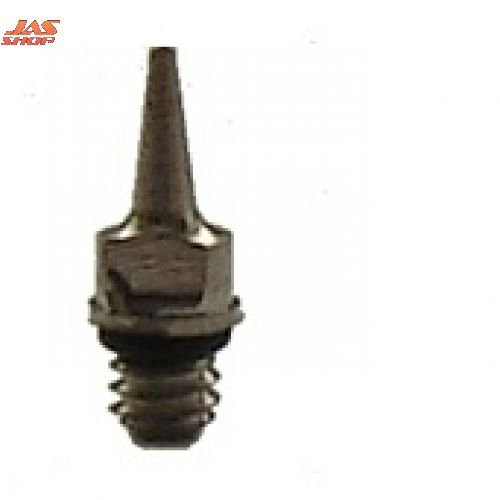

Привет всем. Нужен совет. Собираюсь прикупить аэрограф, но ниче в них не понимаю. Скажите, о чем говорят характеристики "размер сопла 0,3 мм, давление 15-30 PS?
Для покраски моделей сойдет?
Добавлен: 27.09.2014 22:11:15
Привет, Алексей! Сопло-деталь аэрографа, через которую подаётся краска в воздушный поток, выглядит так (рисунок). Канал сопла перекрывается иглой, ей же регулируется подача (количество) краски. Размер сопла 0,3-это диаметр канала (отверстия), через который подаётся краска. Если не ошибаюсь, сопла идут 0,2, 0,3, 0,4, 0,5 мм. Когда я покупал аэрограф, мне рекомендовали сопло 0,3 мм как наиболее оптимальное, 0,2 часто забивается, 0,4, 0,5-используют для больших поверхностей. Давление 15-30 PS-это давление 15-30 фунтов на квадратный дюйм, примерно от 1 до 2 атм. Получается, что для твоего аэрографа нужен компрессор, который сможет обеспечить такое давление. Красить модели таким аэрографом конечно можно.
